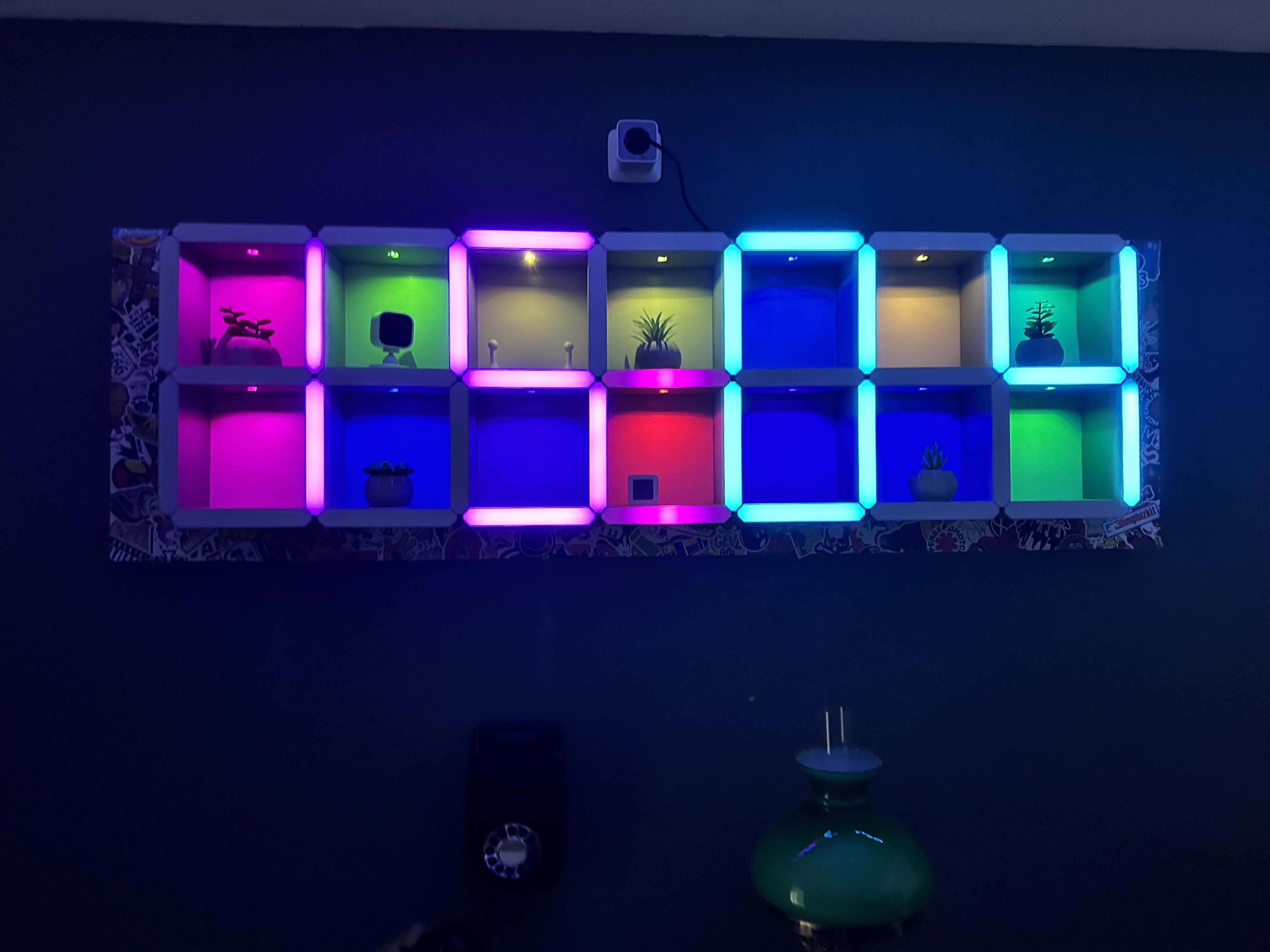

ich arbeite gerade an der Integration einer großen 7-Segment-Uhr, die über ein ESP32-Modul gesteuert wird. (Bild siehe unten) Die Uhr wird über die API des ShelfClock-Projekts gesteuert, und ich habe die Möglichkeit, viele verschiedene Modi und Einstellungen über HTTP-POST-Anfragen zu ändern.
Aktuell habe ich ca 10 rest_commands in meiner Home Assistant-Konfiguration, um diese verschiedenen Modi zu steuern. Aber es sind noch einige mehr möglich .Hier ist ein kleines Beispiel, wie die Konfiguration für einige dieser Befehle aussieht:
