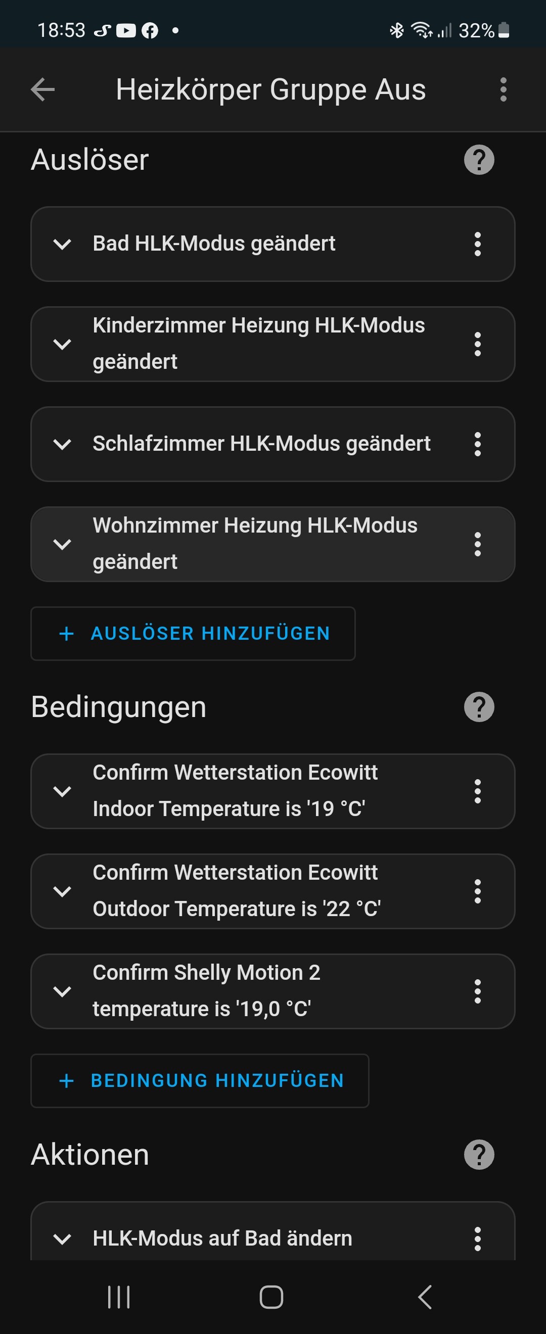

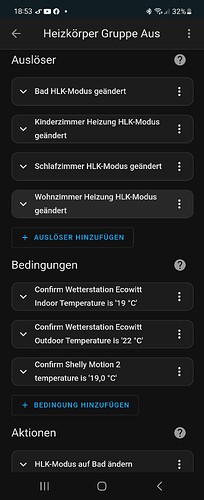

Thermostate Automation erstellen
Alle Thermostate sollen nach bestimmter Außen bzw Innenthemperatur in den Off Modus gehen …
Das Sie am Tag evtl nicht hon und her fahren…
Wollte das so lösen …
Oder andere Vorschläge …
Lg
Thomas
Moin Thomas,
Bei Bedingung solltest du „und“ oder „oder“ verwenden.
Meiner Erfahrung nach wird die Automation abgebrochen bei mehrfach hinterlegten Bedingungen wie in deinem Bild.
Hatte das Problem schon.
Cu Alex
Nachtrag:
Du kannst auch kombinieren, Hauptsache du hast nur einen Block dort stehen.

Ja das mit einem Helfer hab ich schon oft gemacht .
Hatte ich auch schon überlegt…
“Und” " Oder " hab ich jetzt dort gar nicht gesehen… kenne ich nur bei shelly…
Muss ich mal schauen…

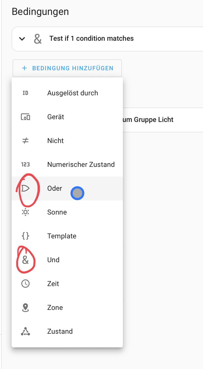

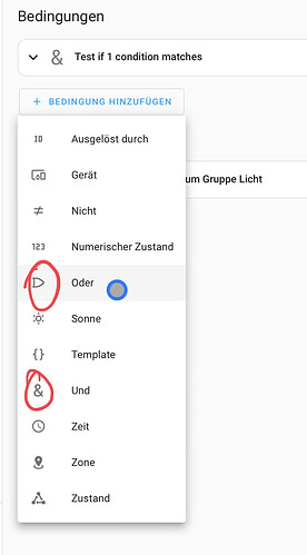

Wo soll das denn stehen finde irgendwie kein und / oder.
Sieht so aus:
Bedingungen sind im Standard immer UND. Es gehen auch mehrere Bedingungen hintereinander aber halt dann mit dem Standard (UND).
Glaub muss bald mal zum Augenarzt :rofl:
Alles klar vielen Dank :+1:
hmm, irgend sowas dachte ich mir schon. Hat aber aus irgend einem Grund bei mir nicht gefruchtet.
Aber wer weis, vielleicht hatte ich da noch ein zusätzliches Problem.
Dennoch, Danke Maxe für die Info. Werde mich das bei mir auch nochmals genau anschauen.
