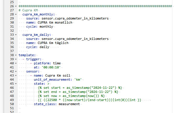

ich hab mir was ähnliches gebastelt, vll ist der Ansatz auch interessant für dich:

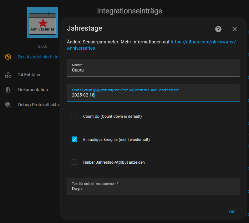

  1. Ich hab mir über die Jahrestag Integration einen Sensor erstellt, an dem ich das Auto bekommen hab:

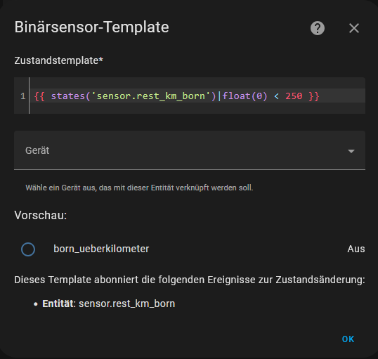

  1. Habe ich mir einen Binärsensor-Template erstellt:
Wenn die Abweichung jetzt über 250 km ist, bekomme ich eine Meldung auf meinem Dasboard, die kann ich dann anklicken und es öffnet sich ein Popup, in dem die überschrittenen km stehen.

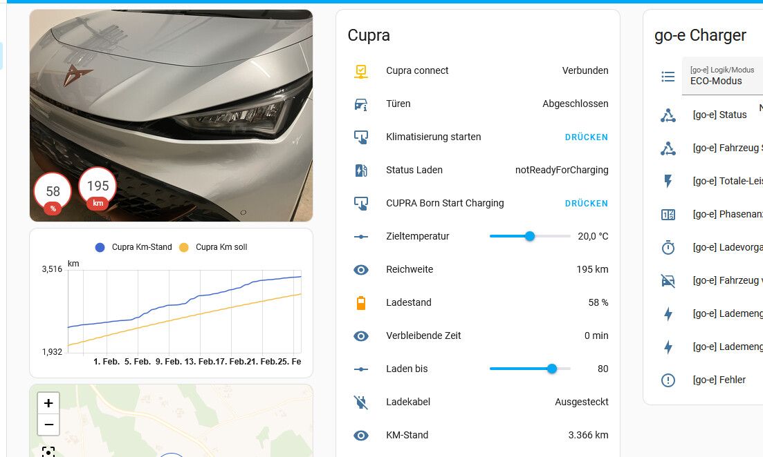

so ähnlich hier (jo der Born is scho geil :grin:)
grafik
