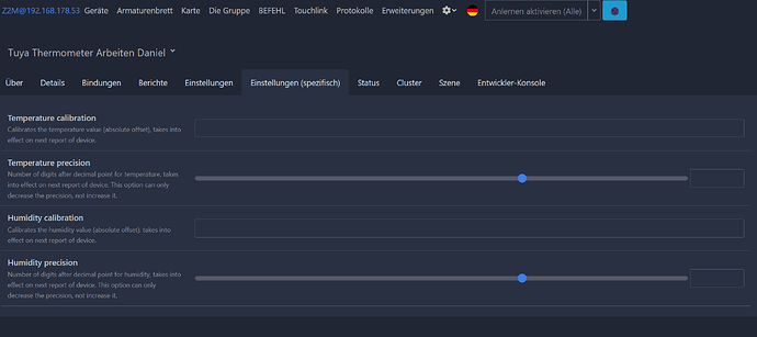

Hallo, ich habe gerade einen von 8 Tuya ZigBee Temperatur-Feuchtigkeitssensor integriert. Nun laufen die beiden ersten nicht gerade was die Genauigkeit angeht mit anderen älteren von 3 versch. Marken.
Im MQTT (Screenshot)
habe ich eine Einstellung gefunden mit welcher man da was machen kann.
Kann mir das mal jemand erklären ?
Grüße Daniel
Temperaturkalibrierung
Kalibriert den Temperaturwert durch einen absoluten Offset, der auf den gemeldeten Temperaturwert angewendet wird. Die Anpassung wird wirksam, sobald das Gerät das nächste Mal einen Temperaturbericht sendet.
Beispiel:
Aktuell gemeldete Temperatur: 22,0 °C
Kalibrierungswert: +2,5 °C
Gemeldete Temperatur nach Kalibrierung: 24,5 °C
Temperaturpräzision
Bestimmt die Anzahl der Nachkommastellen im gemeldeten Temperaturwert. Diese Präzision wird beim nächsten Bericht des Gerätes berücksichtigt, jedoch kann die Genauigkeit nur verringert, nicht erhöht werden.
Beispiel:
Ursprünglich gemeldete Temperatur: 22,345 °C
Präzisionseinstellung: 1 Nachkommastelle
Gemeldete Temperatur nach Anpassung: 22,3 °C
Feuchtigkeitskalibrierung
Kalibriert den Feuchtigkeitswert durch einen absoluten Offset, der auf den gemeldeten Feuchtigkeitswert angewendet wird. Die Änderung wird bei der nächsten Meldung des Gerätes wirksam.
Beispiel:
Aktuell gemeldete relative Luftfeuchtigkeit: 45 %
Kalibrierungswert: -5 %
Gemeldete Luftfeuchtigkeit nach Kalibrierung: 40 %
Luftfeuchtigkeitspräzision
Bestimmt die Anzahl der Nachkommastellen im gemeldeten Feuchtigkeitswert. Diese Präzision wird beim nächsten Bericht des Gerätes berücksichtigt. Auch hier kann die Genauigkeit nur verringert, nicht erhöht werden.
Beispiel:
Ursprünglich gemeldete relative Luftfeuchtigkeit: 45,678 %
Präzisionseinstellung: 2 Nachkommastellen
Gemeldete Luftfeuchtigkeit nach Anpassung: 45,68 %
