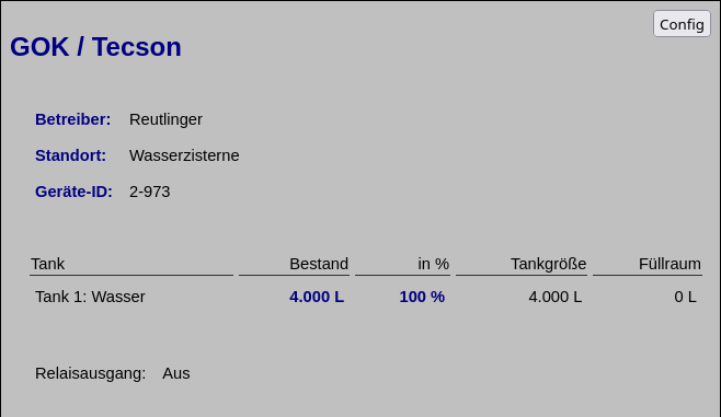

Vielleicht als Anhaltspunkt ein Screenshot des Web-Interfaces der Regenwasserzisterne:
grafik
