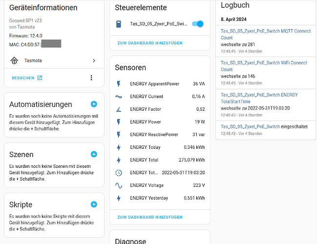

Dann brauchst Du noch die HA Tasmota Integration, die dann von dem MQTT Broker die Daten der Tasmota Steckdose geliefert bekommt. Am Ende sieht das dann unter der Tasmota Integration z.B. so aus:
Bei dem Standard Energy Dashboard von HA brauchst Du dann den Sensor, den die Tasmota Integation liefert, nur noch einfügen. Wobei bei mir die PV-Daten für das Energy Dashboard keine Tasmota Steckdose liefert sondern mein Growatt WR.

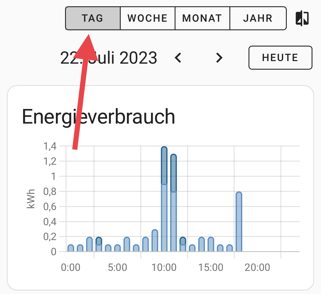

Leider hab ich immer noch nicht rausgefunden, wie ich die Karte finden kann, die mir den Ertrag so anzeigen, dass ich den gewünschten Zeitraum auswählen kann, wie in dieser Grafik.
Jedenfalls kann man die nicht als Karte in den vorgegebenen Vorschlägen auswählen!?
In den beiden Videos, die du mir verlinkt hast, liebe @metallmanu habe ich nichts darüber gesehen.
Wobei ich mir das Video mit Influx & Grafana nicht angesehen hab, da ich gerne die eingebaute Datenbank und die einfache Ansicht nutzel will die ich oben reinkopiert habe
Wo finde ich diese Ansicht?
Oder muss man das über ein YAML Skript einbinden?
Einfach links auf den Reiter Energie gehen, da ist die Ansicht
