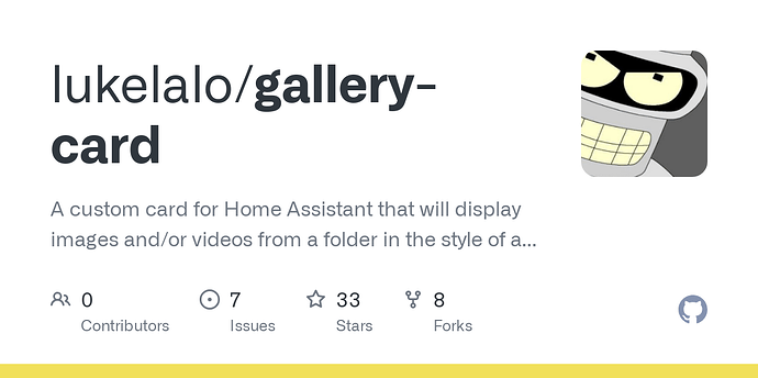

Hab jetzt rausgefunden, das man das mit der Gallery Card machen kann. Habe ich installiert - wollte nun das Script einfügen,stehe aber vor einem anderen Problem. Die Aufnahmen der Tapo werden mit HA synchronisiert. Sie sind im Ordner “media/tapo_control/videos” zu finden. Wenn ich das folgende Script auf meine Einstellungen ändere, kommt immer ein Fehler - Ordner nicht gefunden:
type: 'custom:gallery-card'
entities:
    - 'media-source://media_source/tapo_control/videos/'
menu_alignment: Responsive
maximum_files: 10
file_name_format: YYYYMMDD-HHmmss
caption_format: M/D h:mm A
Ich habe schon sämtliche Versionen durch - nichts funktioniert. Er sagt mir immer: Ordner nicht vorhanden. Weiß einer wo das Problem liegt?
Anmerkung: wenn ich “Medien” in HA öffne, finde ich auch den Medien Ordner und auch den Ordner mit den Videos der Tapo Kamera.
Also wenn ich in die Doku schaue, ich kenne die gallery-card nicht, dann gehört da noch mindestens ein path vor
type: custom:gallery-card
entities:
  - path: 'media-source://media_source/tapo_control/videos/'
Aber das ganze Dingen wird seit Anfang 2024 nicht mehr weiter supported.
@maxe : auch das habe ich schon probiert :pensive:
Das habe ich auch gesehen, finde aber keine Alternative dazu.
Ich würde einfach mal mit dem Path spielen
path: media-source://media_source/local/tapo_control/videos/
Ansonsten ist das Dinge vielleicht wirklich zu alt.

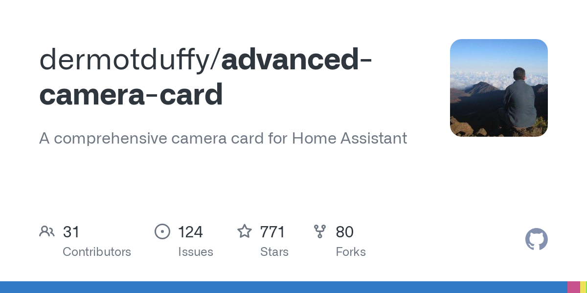

Das kann ich ja nochmal probieren, ansonsten habe ich gelesen, das es ja noch die Frigate Card gibt:
Die werde ich auch mal probieren…

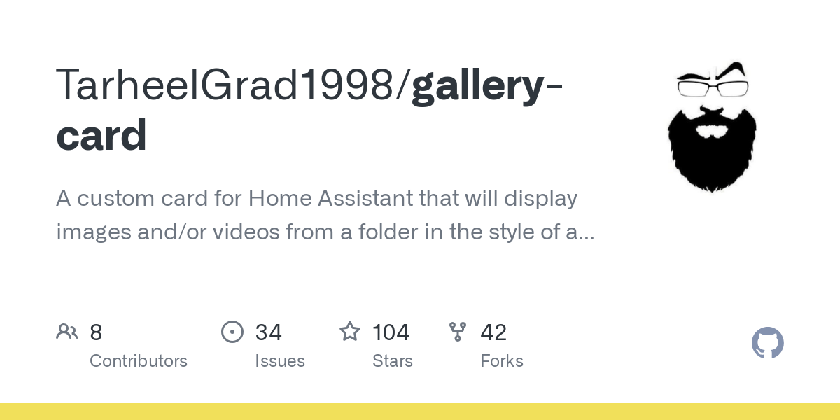

Hab noch gesehen, dass es wohl einen Fork der Gallery Card gibt, allerdings nicht viel aktueller
