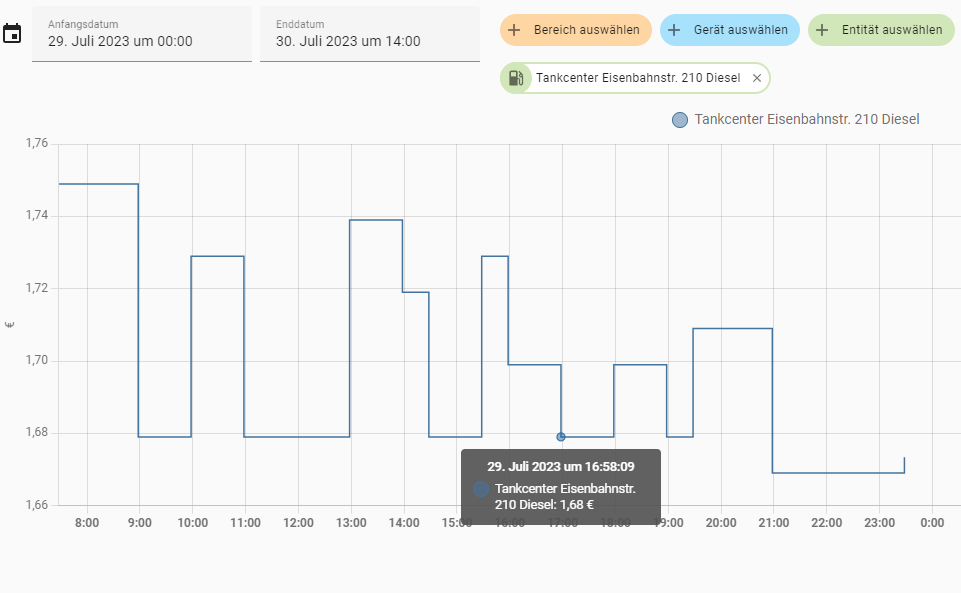

Bin ich bei Dir - und das, was Du da anzeigst hilft mir schon etwas. Bezieht sich auf einen Sensor, richtig ? Ich hab 4 und relevant ist das eigentlich nur etwa einen Monat oder max.1Quartal.
Hier unterscheiden sich die Preise minütlich bis zu 10cent - da hätte zumindest initial gerne mal eine solche Übersicht. (selbst die Marken haben Differenzen, wo Du denkst - kann nicht sein is aber so)

Da könnte dir die Statistikdiagram Karte helfen (so schaue ich bei mir die Differenz bei Stunden, Tages , Wochen-Verlauf)
Hier z. B. Stunden
wie klasse ! Damit spiel ich was herum. Ich denke aber schon, dass es genau das ist, was ich gesucht hatte.

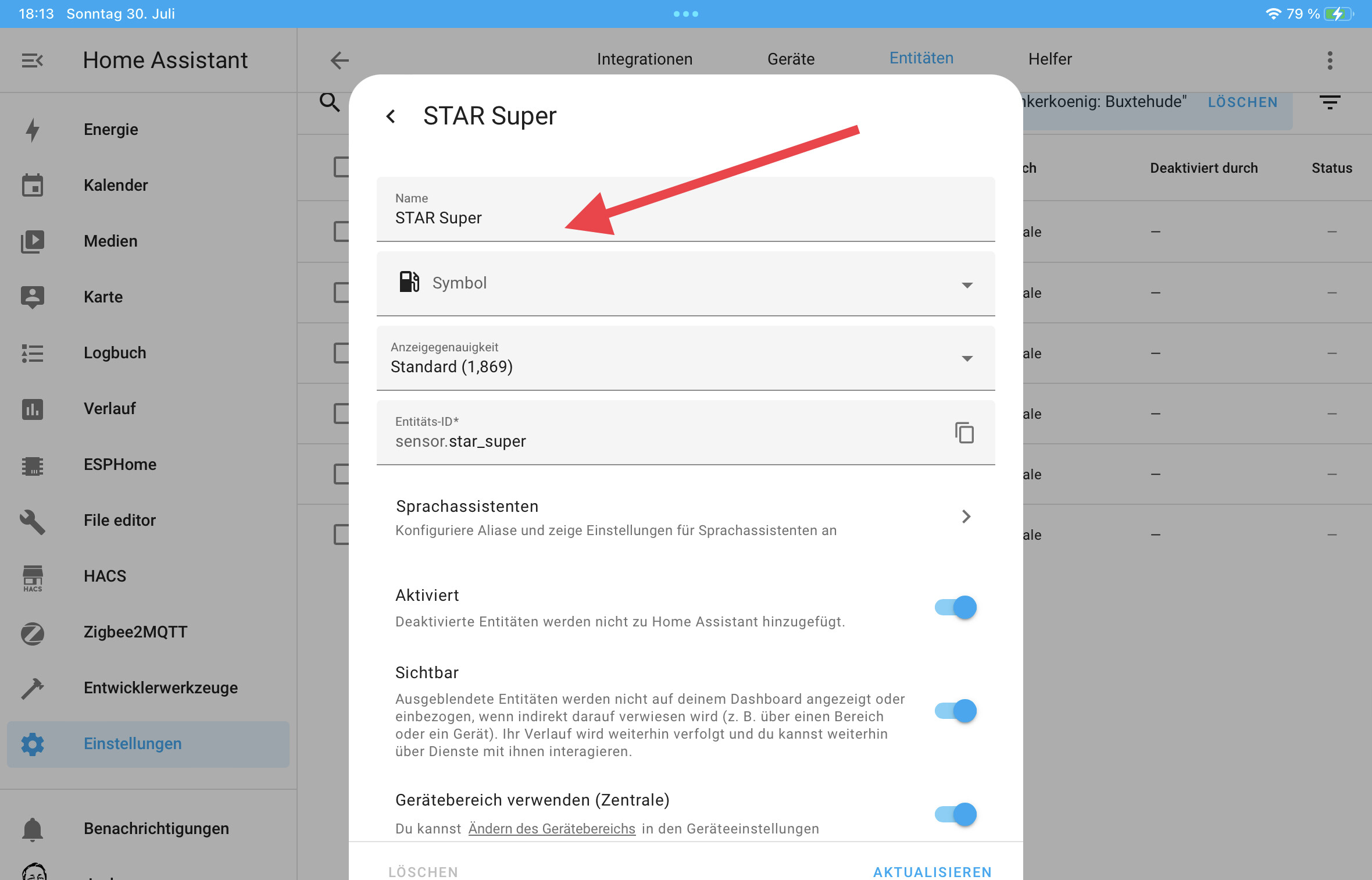

Ich habe die Tanken auf einer Karte sortiert , Grafiken dazu und nun scheiter ich an dem Namen der Tankstellen. Irgendwie gibt es wohl noch ausgeblendete Attribute zu den Entitäten - jedenfalls erhalte ich bei einer den Betreiber/Pächternamen angezeigt. Aber generell nimmt es sich andere Namen als ich es einfach einstellen könnte.
Ich such mal nach den Attributen der Entitäten, aber … .mysteriös
edit: und so kam es dazu, dass ich die "Entwicklerwerkzeuge gefunden habe. Ich glaube ich habs bereits …
Du kannst auch jeden Sensor in Entitäten umbenennen… wie du es haben möchtest

da wird der station_name gezogen - da komm ich nicht dran.
Jetzt hab ich auf friendly_name gestellt und damit gehts dann
