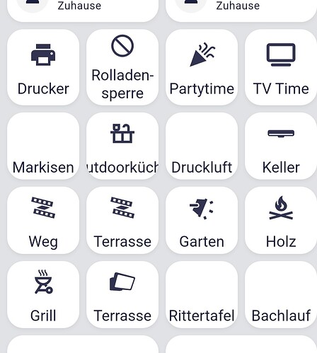

Hi!
Hat jemand eine Idee warm bei mir Manche Symbole oft nicht geladen werden?
Das nervt voll und ich habe keine Ahnung was das Problem ist…

Magst du vielleicht sagen um was für Symbole es sich handelt.
Ich würde fast vermuten das es nicht die normalen MDI Symbole sind, sondern welche die du über HACS oder so hinzugefügt hast?

Ist bei meinem Wandtablet im Fully Kiosk Browser auch oft, dass die Symbole (ganz reguläre mdi) nicht geladen werden. Manchmal erscheinen sie einfach wieder, manchmal auch nicht. Da hilft dann nur das Neuladen der Seite.
Komischerweise habe ich das Problem nicht in meinem größeren Screen, wo das Dashboard im Chromium-Browser angezeigt wird.
JA, es sind bei mir immer die KUF: symbole…
Das ist sowas von nervig. Nur leider sind in dem Standard Iconpack viele die ich gerne nutzen möchte nicht drin.
Komischerweise werden die HUE: Symbole ohne Probleme Immer angezeigt. :woozy_face:

das hast du wahrscheinlich auch für Hue gemacht, da es da auch beschrieben ist.
Also vielleicht in der Auflistung auch noch mal den Pfad für die KNX Icons aufnehmen.
    - /local/community/ha-knx-uf-iconset/ha-knx-uf-iconset.js

Wollte jetzt auch mal das Problem bei mir angehen, dass meistens Icons von den Custom Brand Icons nicht angezeigt werden auch nicht nach mehrmaligem neuladen des Browsers. In der Dokumentation von den Custom Brand Icons wird aber gut beschrieben wie man da ein work around machen kann und bei mir hat es sofort funktioniert. Wollte ich hier nur nochmals in den Beitrag einfügen, falls jemand ein ähnliches Problem haben sollte.
