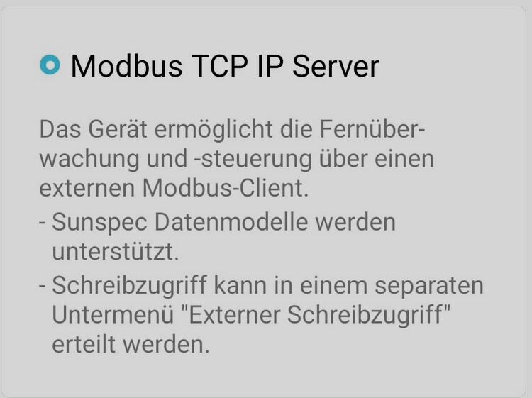

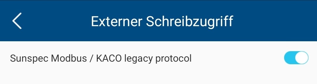

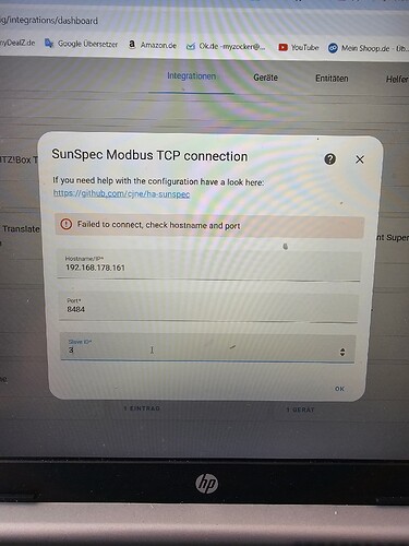

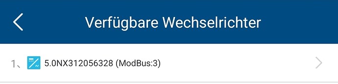

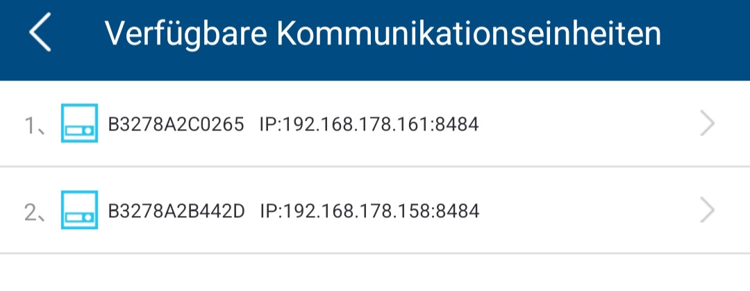

Ich versuche Kaco Wechselrichter einfügen.
Per SunSpec.
Das ist der Fehler
Das sagt die Kaco App
Ist 8484 nicht der Port.
Wenn nein wo kann ich den erkennen?

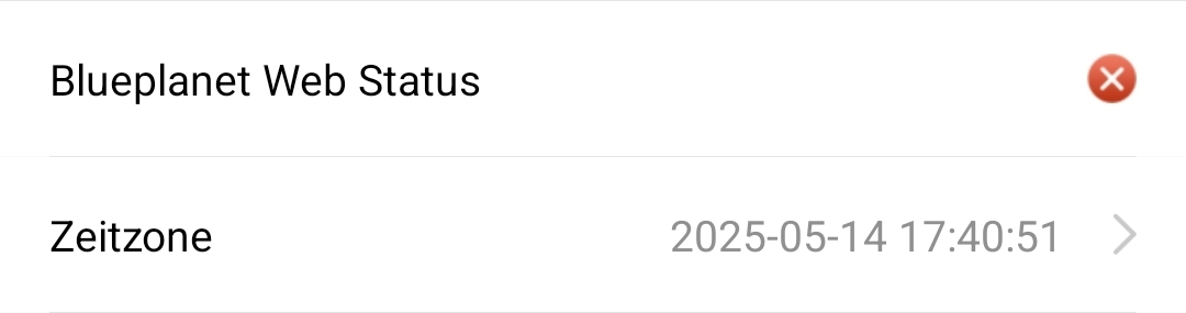

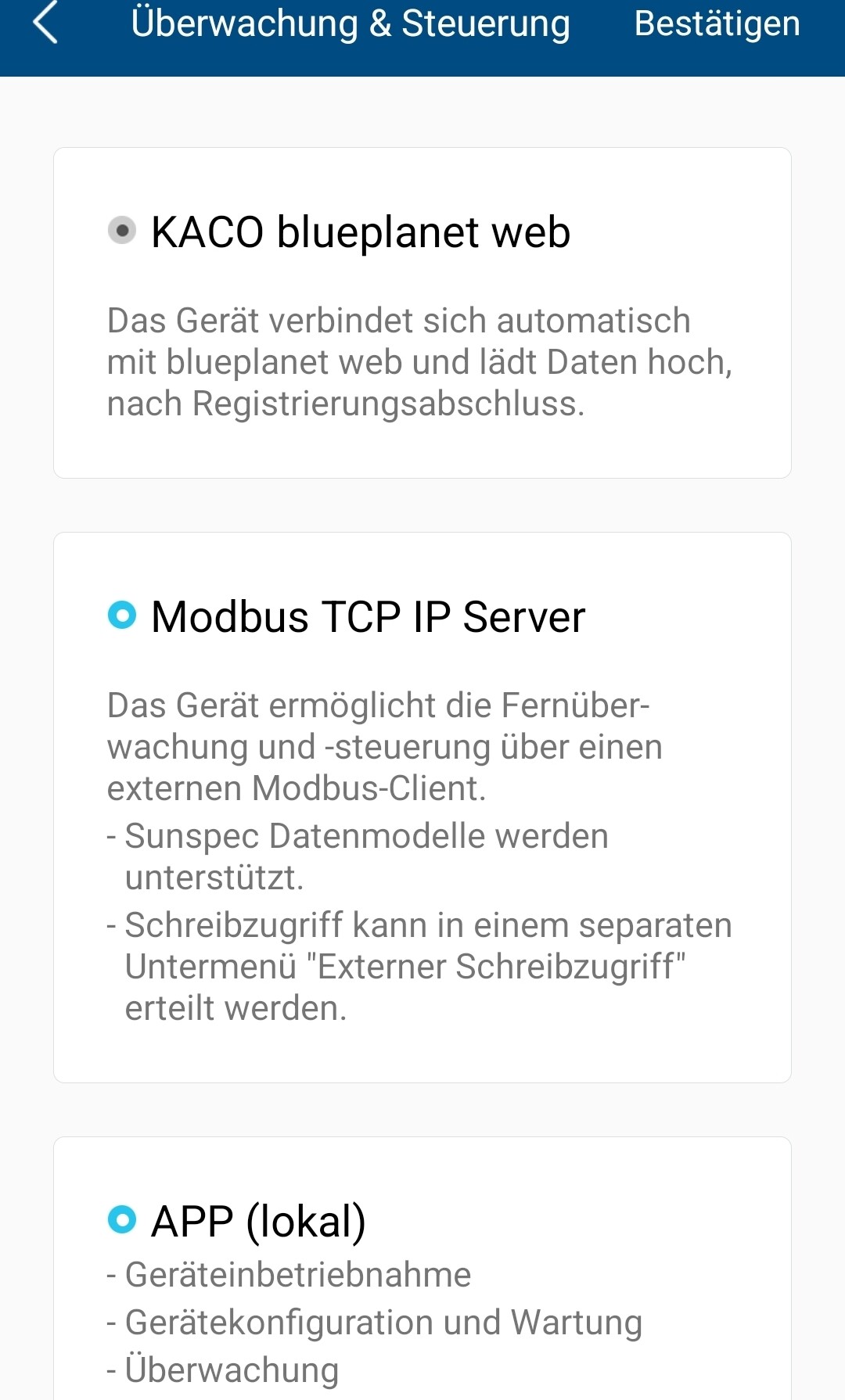

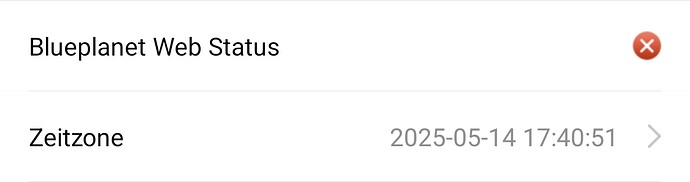

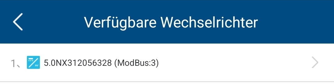

Alleine schon das dritte Bild sagt mir nichts, ist da jetzt KACO blueplanet web aktiv?
Wenn Ja, kann ich mir gut vorstellen, dass sich dann kein zweiter mit dem Gerät verbinden kann, ich würde da auf den zweiten Punkt tippen, dass das aktiv sein muss
Blue Planet ist deaktiviert.
