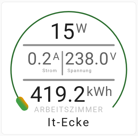

So sieht das bei mir aus
type: custom:flex-horseshoe-card
card_mod: null
  left: -31%;
  width: 132%;
  - entity: sensor.it_ecke_power
    decimals: 0
    icon: mdi:solar-power-variant
    area: Arbeitszimmer
  - entity: sensor.it_ecke_current
    decimals: 1
  - entity: sensor.it_ecke_voltage
    decimals: 1
  - entity: sensor.it_ecke_energy
    decimals: 1
show:
  scale_tickmarks: false
  horseshoe_style: lineargradient
layout:
  hlines:
    - id: 0
      xpos: 50
      ypos: 31
      length: 70
        - stroke: var(--primary-text-color);
        - stroke-width: 3;
        - opacity: 0.5;
        - stroke-linecap: round;
      color: '#FFF6E3'
    - id: 1
      xpos: 50
      ypos: 58
      length: 70
        - stroke-width: 3;
        - opacity: 0.5;
      color: '#FFF6E3'
  vlines:
    - id: 0
      xpos: 45
      ypos: 45
      length: 18
        - opacity: 0.5;
        - stroke-width: 2;
  states:
    - id: 0
      entity_index: 0
      xpos: 50
      ypos: 26
        - font-size: 2.8em;
    - id: 1
      entity_index: 1
      xpos: 43
      ypos: 46
        - font-size: 2.2em;
        - text-anchor: end;
        - font-style: normal;
        - opacity: 0.7;
    - id: 2
      entity_index: 2
      xpos: 47
      ypos: 46
        - font-size: 2.2em;
        - text-anchor: start;
        - opacity: 0.7;
    - id: 3
      entity_index: 3
      xpos: 52
      ypos: 75
        - font-size: 2.8em;
  names:
    - id: 0
      entity_index: 0
      xpos: 50
      ypos: 94
        - font-size: 1.5em;
        - text-transform: capitalize;
    - id: 1
      entity_index: 1
      xpos: 41
      ypos: 52
        - font-size: 0.6em;
        - text-anchor: end;
        - opacity: 0.5;
    - id: 2
      entity_index: 2
      xpos: 49
      ypos: 52
        - font-size: 0.6em;
        - opacity: 0.5;
  areas:
    - id: 0
      entity_index: 0
      xpos: 50
      ypos: 83
        - font-size: 1.0em;
        - opacity: 0.4;
horseshoe_state:
  color: '#43a047'
horseshoe_scale:
  min: 0
  max: 500
  color: '#2e7031'
  width: 2
color_stops:
  '100': '#43a047'
  '200': '#e69500'
  '300': '#fe2631'
  '400': '#e69500'
Mir dem Ergebnis:
Ich habe zum Testen mal ein wenig mit den Einstellungen herumgespielt.
Was ich leider nicht hinbekommen habe ist ein Farbverlauf ähnlich der “Gauge”-Karte,
bei der z.B. das erste Drittel immer Grün ist und dann langsam über Orange nach Rot je nach Verbrauch, sich die Farben also in der Position nicht ändern, aber je nach Verbrauch halt mehr vom Farbverlauf “aufgedeckt” wird.

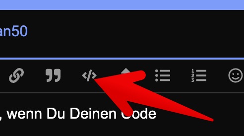

Wäre einfacher, wenn Du Deinen Code zwischen die
Frontend - simon42 Community 2024-04-16 09-11-48
packs und hier einstellst. Abtippen wird das wohl keiner. So könnte man es eben schnell probieren.
