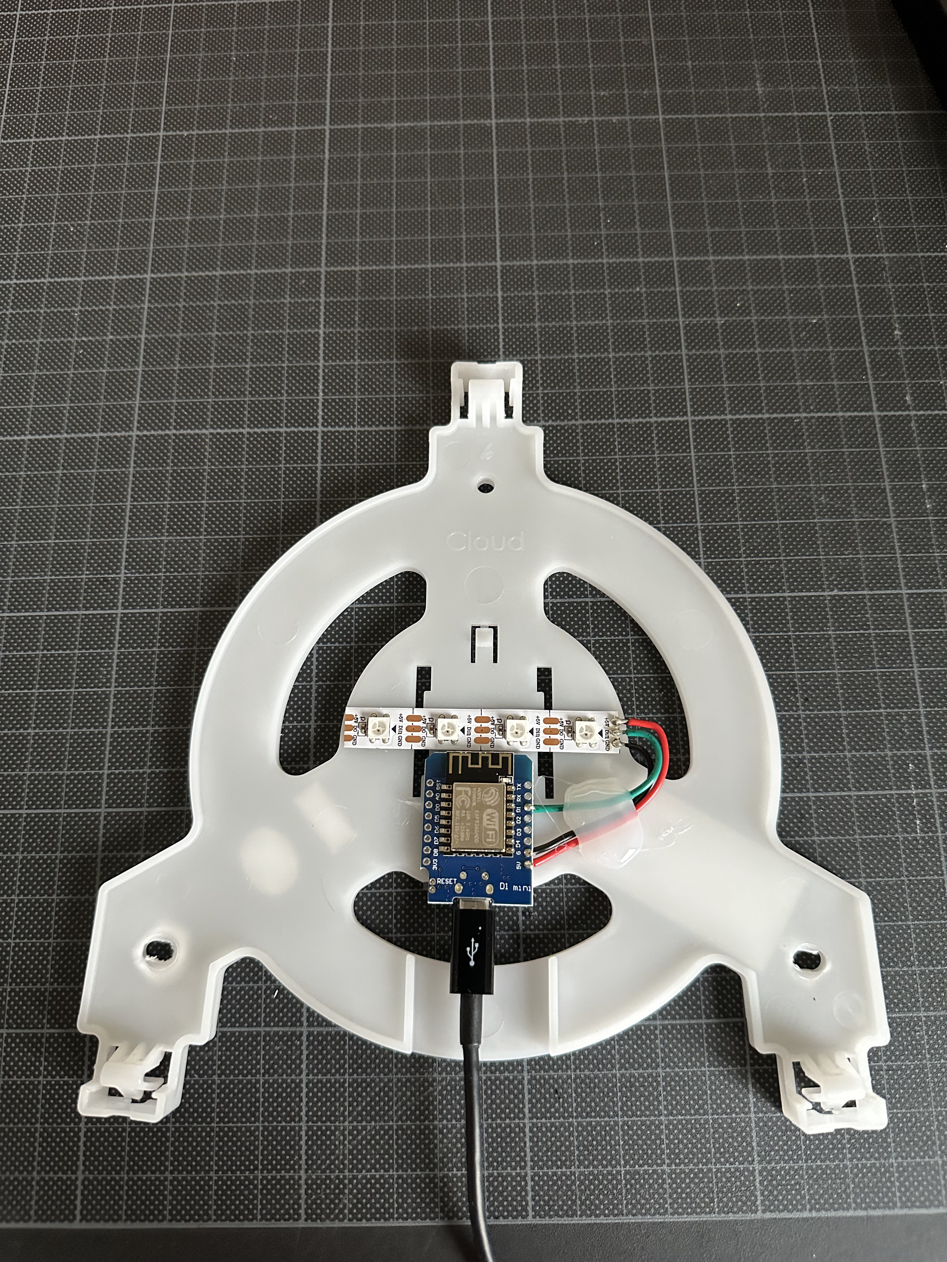

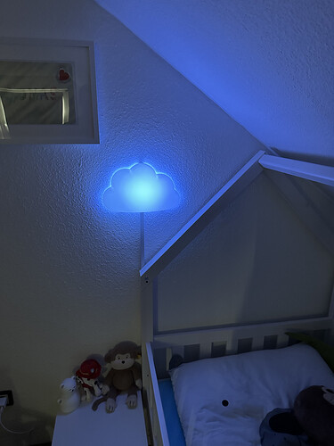

Moin, ich habe meinen Kindern die Ikea Wolke auf RGB LED umgebaut und mit Hue Smart Button schaltbar gemacht je klick eine zufällige Farbe.
Komponenten:
  • Wemos D1 Mini V3
  • 4 RGB LEDs WS2812
  • Anker A2065
  • HUE Smart Button
nun zur Stromversorgung …hier habe ich im internet recherchiert das man Lieber etwas Mehr Ampere nehmen soll um das Ladegerät nicht dauerhaft an die Belastungsgrenze zu schicken und die Wärmeentwicklung zu minimieren. Ich habe ein Anker A2065 mit 5V und 2,4 A.
Im Gegensatz zum Apple Ladegerät mit 1A habe ich keine spürbare Wärme entwicklung am Ladegerät…
Ist die Stromversorgung über USB eine gängige Lösung oder wäre hier was anderes “besser” und vor allem “Sicherer”???

Rechne doch einfach
4x RGB-LED macht bei max Leuchtstärke 4 x 3 x 20mA = 240mA
D1 Min - lase den mal 150 mA nehmen mit aktiven WLAN
macht 390 mA - etwas Reseve = 0,5 Netzteil ausreichend, was auch das Limit für den USB Anschluss wäre
@Tuxtom007 okay danke. Ich wusste nicht das Micro usb nur 500mA macht bzw. das dies Standard ist! Aber warum wird dann das Apple usb Netzteil mit 1A (was ja dann völlig ausreichend ist) warm und das von Anker mit 2A überhaupt nicht!
LED’s Stripes sollte man eh nicht über den ESP versorgen, sondern direkt an die Spannungsquelle hängen, aber bei den 4 LED ist das machbar.
Meinst du ich könnte dann einfach den Micro usb Stecker abschneiden und über 5V/GND am d1 Mini und direkt an die LEDs gehen? @Tuxtom007
Ja, aber bei 4 LED macht das noch keinen Sinn, wenns 10 oder mehr währe würde das auf jeden Fall aber machen.

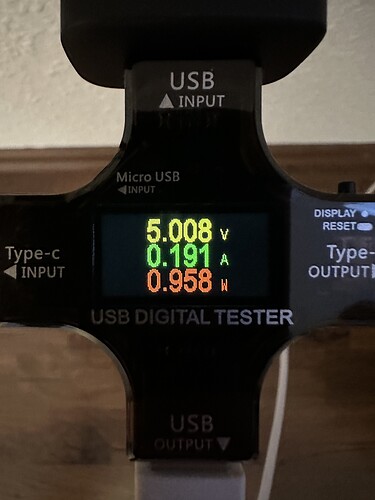

Okay vielen lieben Dank hab mir aus China extra noch so ein Zwischenstecker bestellt der Ampere messen kann ist also genau im errechneten Bereich bei 100% Helligkeit!
