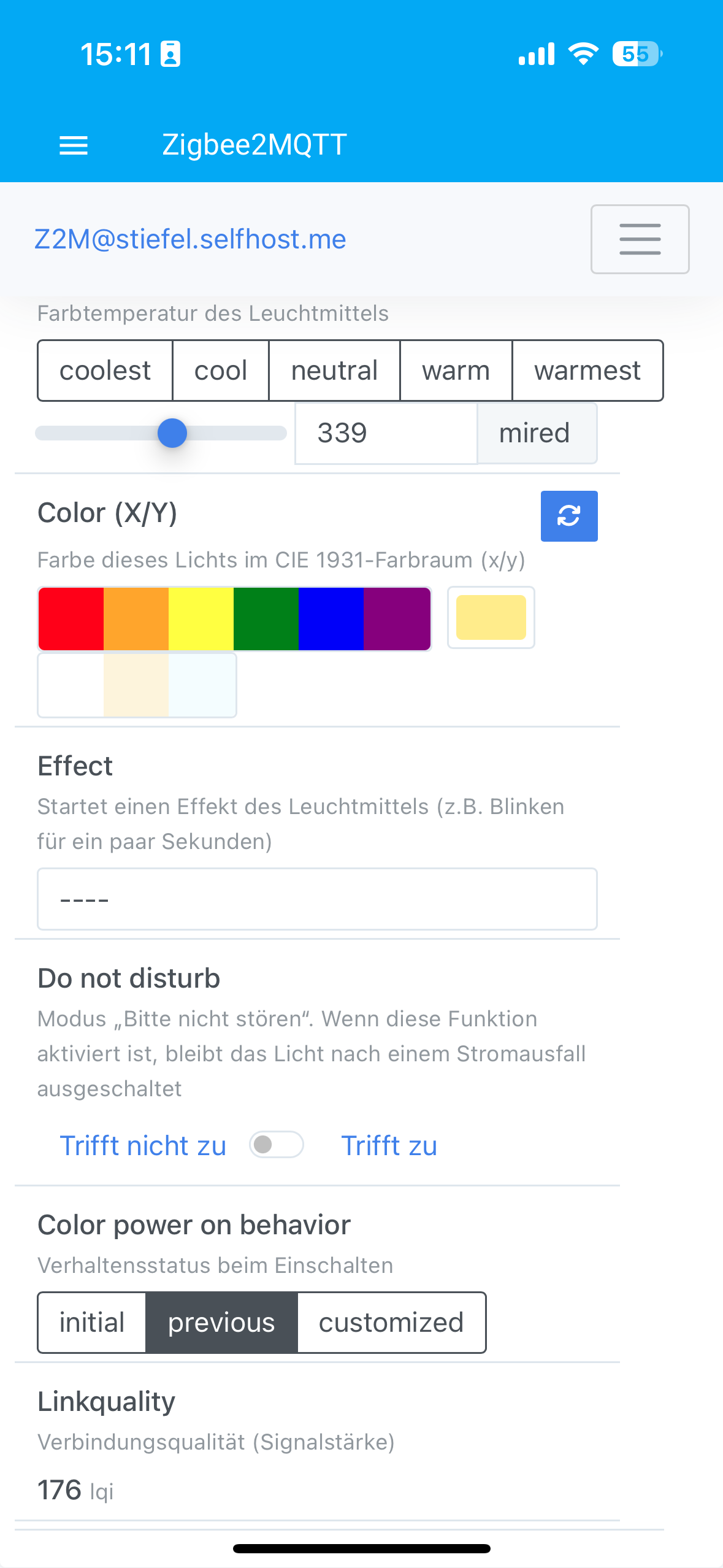

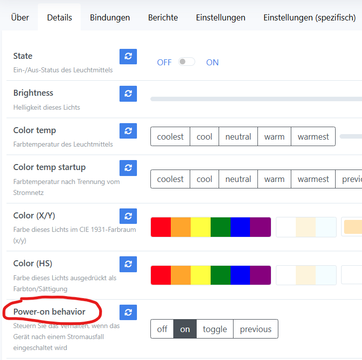

kannst du unter z2m im Gerät einstellen
Danke…Für die Zigbee Leuchte habe ich was gefunden.
Für Hue habe ich es in der App gefunden.
Dank dir
