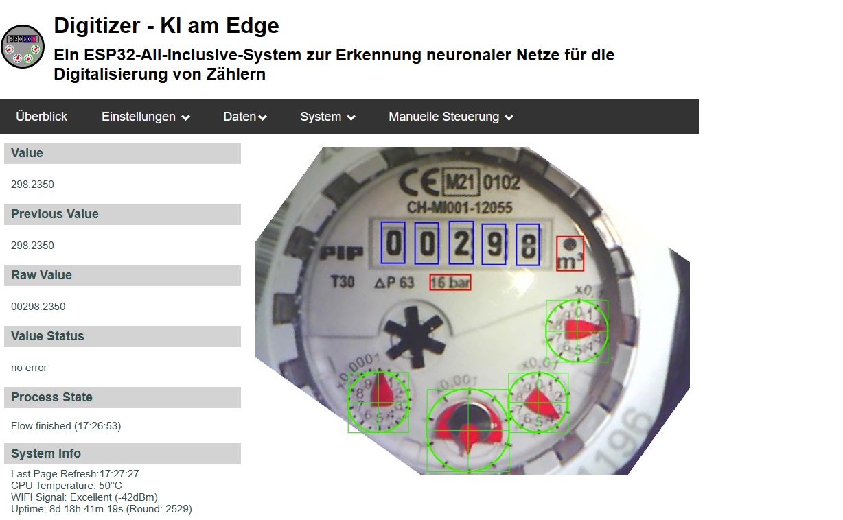

Hallo zusammen. Ich habe mir dieses Projekt eben fertig gestellt und soweit habe ich alles hinbekommen. Die Reihe mit den Zahlen zeigen bei mir nur voll qm an.
für die Nachkommastellen hat der Zähler Drehräder. (Sieht so aus wie beim obigen Bild von @aanban ) Ich würde natürlich gerne auch diese “Nachkommastellen” erfassen. Das Ernergiedashboard zeigt so ja nur qm Sprünge.
Wie bekomme ich diese Kombi hin. Ich hatte beim Setup es so verstanden, dass man entweder Zahlen-ROI oder Analoge ROI wählt. Geht die Kombination?

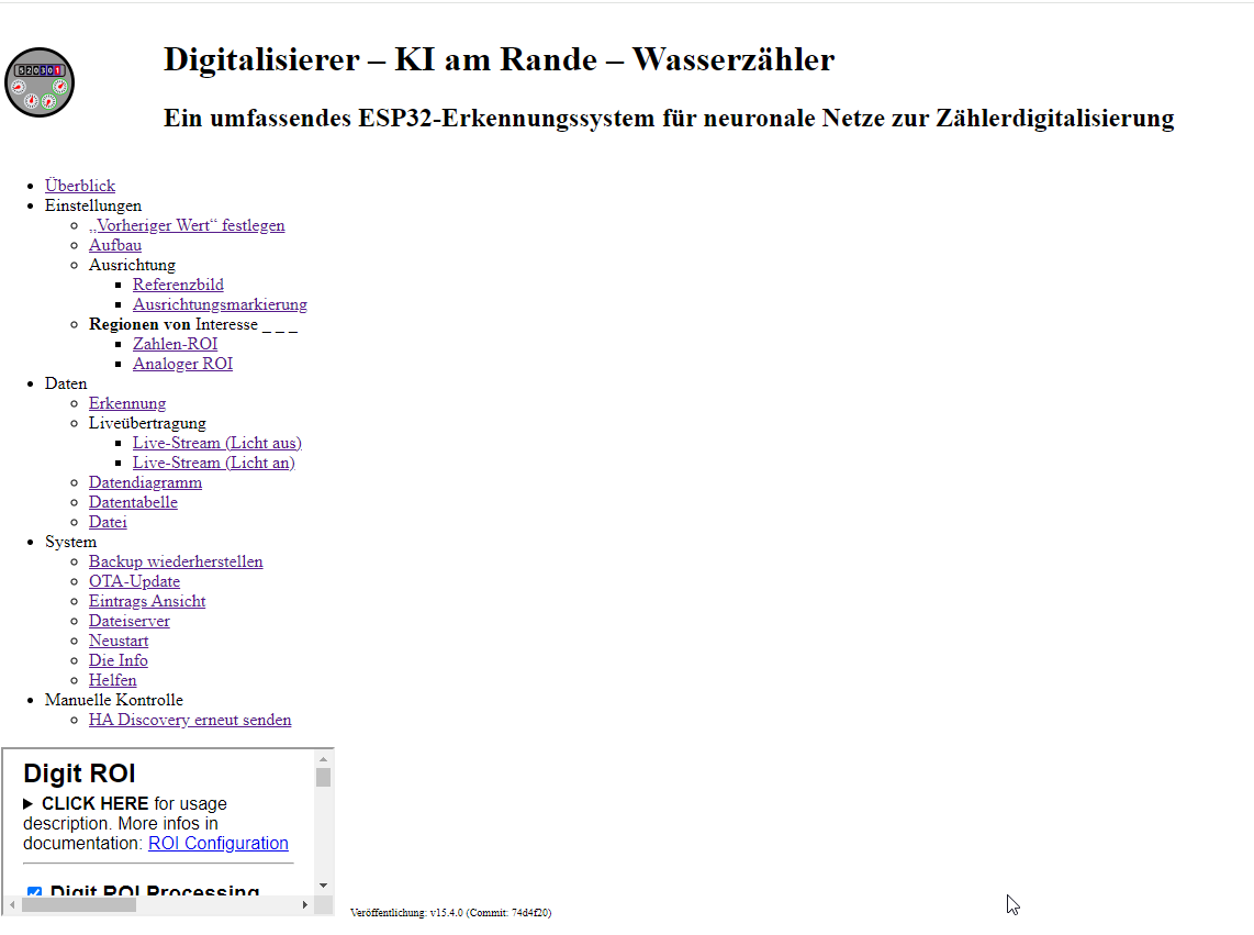

Zudem habe ich das Problem, dass nach der Ersteinrichtung die Webseiteder ESP Cam nicht mehr mit der Menüleiste und Drop-Down ist und auch das Frame für die Inhaltsanzeige ein kleiner Kasten ist. Im Chrom wie auch im Edge.
Du kannst Zahlen Roi und analoge ROI (dies sind die Nachkommastellen) kombinieren.
Lege evtl. einen Helfe an, der täglich/wöchentliche, mtl. sich nullt und gebe die Nachkommastellen mit 4 an ( = 100ml genau), ggf. rechnest Du in einem noch weiteren in Liter um
Ok. Weiß nur nicht wie. Also was ich alles einstellen muss. Beide Bereiche bekomme eine Haken. Aber was ist mit Sequenz und was muss im “Zusammenspiel” alles eingestellt werden, damit das Programm weiß, dass die Digi Zahlen die vollen qm sind und die 4 Rädchen quasi die Nachkommastellen. Gibt es ein Video, wo das mit erklärt ist?

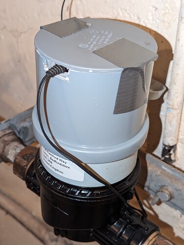

So, heute dann auch das Projekt Wasserzähler mit AI on the edge umgesetzt. Da ich aber keinen 3D Drucker besitze, musste ebenfalls eine andere Lösung her. Die Joghurtbecher Lösung funktioniert bei mir nicht, da der Abstand zu groß gewesen wäre, daher musste eine andere Lösung her.
Meine Lösung besteht jetzt aus einer HT-Überschiebmuffe DN 90 und einem HT-Muffenstopfen DN 90. Die Muffe wurde etwas gekürzt (so hat die Cam ungefähr einen Abstand von 5 cm zum Zähler) und unten das Dichtgummi entfernt.
Die ESP32-Cam habe ich zusammen mit dem ESP32-Cam MB verwendet, weil man die Cam dann am ESP32-Cam MB mit Hilfe von doppelseitigem Montageklebeband hervorragend von innen an den Muffenstopfen kleben kann.
Alles in allem eine sehr stabile Lösung. Und wird nach 6 Jahren der Zähler wieder ausgetauscht, brauche ich nur die Überschiebmuffe ggf. neu machen.
