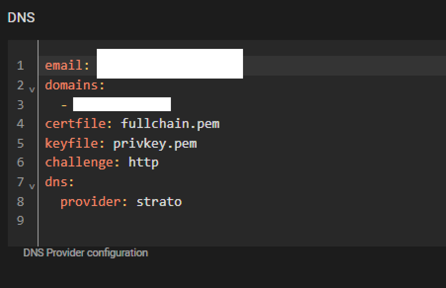

War erst etwas verunsichert, weil es beim Punkt “DNS Provider config” keine Beispiele für Strato gab. Hab dann einfach eine Config von DuckDNS genommen und Strato eingetragen. Rest war dann auch kein Problem mehr (Zertifikat erstellen).
Dieser Teil ist für die DNS Challenge nötig, die mit Strato nicht funktionieren würde.
Für die http Challenge, also mit Portfreigabe, braucht es die Angabe gar nicht. :wink:
