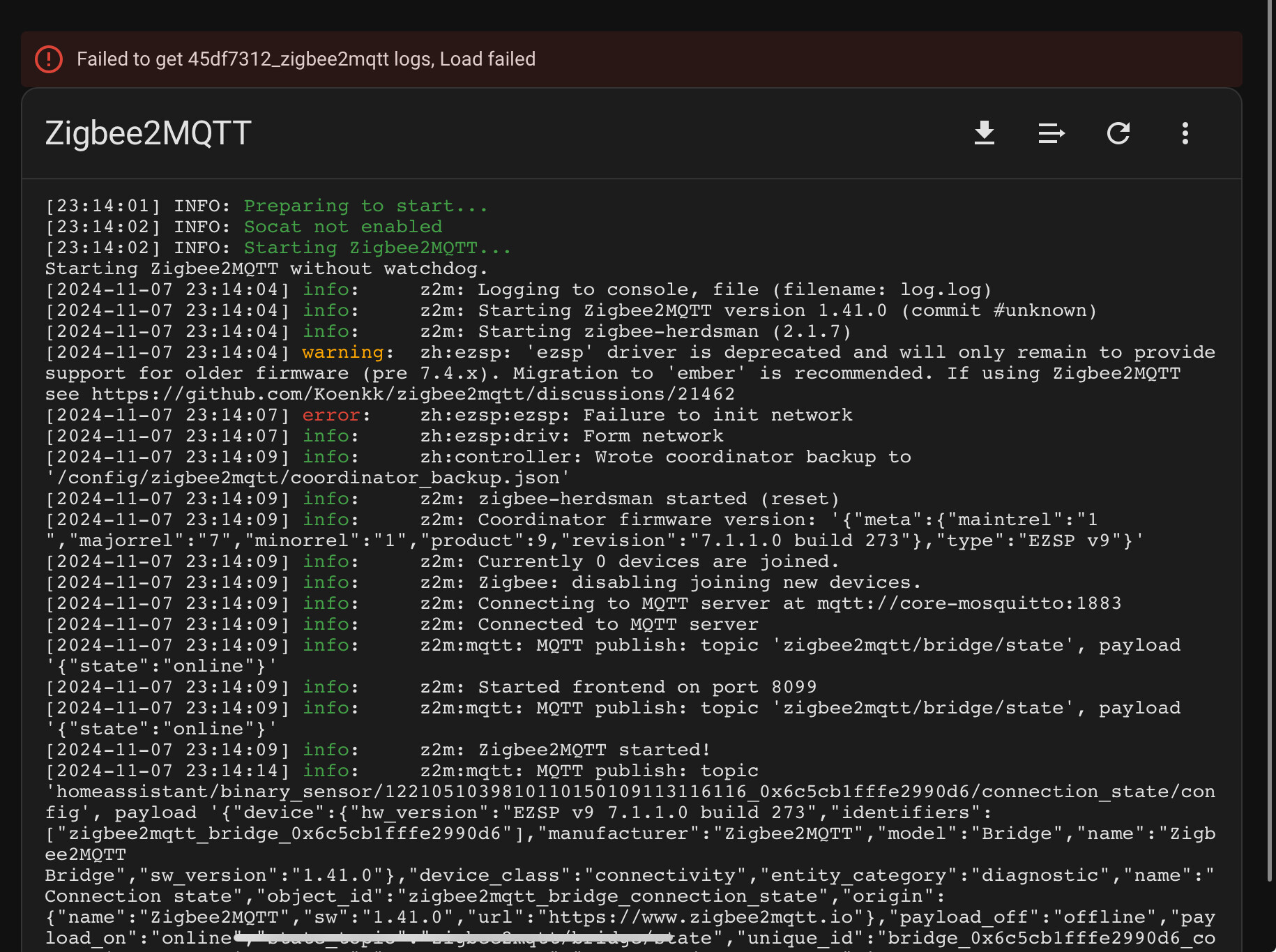

In der Logs schaut das nun so aus … ist das ein Problem und wenn ja was ist der Fehler ?
Mit dem Skyconnect musst du statt ezsp das neue ember nutzen

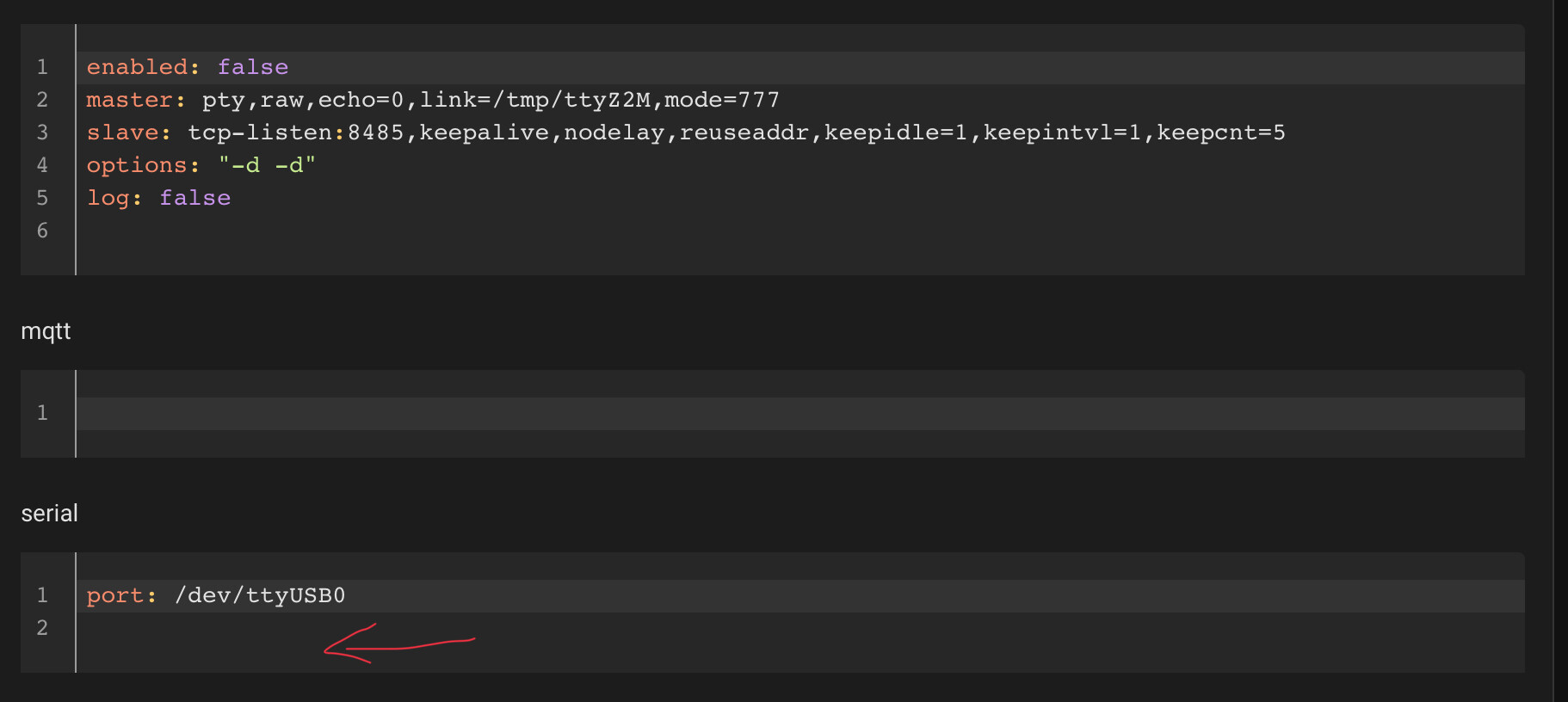

Ok, hab bisschen was gelesen, auch noch ein kurzes Video geschaut und verstanden das ich hier den Adapter Ember entsprechen einfügen muss.
Was ich allerdings nicht verstehe, wieso steht der „alte“ hier nicht hab ich noch etwas anderes falsch gemacht ?

Dann hattest du bisher Glück und Z2M hat eine default Konfig für den Stick erstellt gehabt und damit funktioniert.
Also irgendwie ist es nicht so einfach wie in Text und Video erklärt.
Die führt zu …
Wenn ich die Zeile lösche schaut es so aus … und geht wieder :roll_eyes:

Wahrscheinlich brauchst du mal ein Firmware Update für den Stick. Geht über das Silicon Labs Addon

Hi, die meisten Probleme mit Z2M liegen daran das die Konfig nicht automatisch geändert wird. Als erstes sollte der Pfad für den Stick komplett eingetragen werden:
port: >-
  /dev/serial/by-id/usb-ITead_Sonoff_Zigbee_3.0_USB_Dongle_Plus_ac504772a6a4ed1180568c582981d5c7-if00-port0
adapter: ember
Das gleiche in dem Pfad zigbee2mqtt → die configuration.yaml das gleich und wenn Du Z2M schon gestartet hattest, solltest Du die coordinator_backup.json auch löschen sonst nimmt er immer die alten Einstellungen.
Die Daten für die Konfig musst Du natürlich anpassen, das sind welche vomn meinem Testsystem.

In den Logs sieht man ja das ezsp funktioniert und es bei ember dann zu dem Fehler kommt. Warum hatte @metallmanu ja bereits geschrieben, sprich das das Firmware-Update bei dem Dongle fehlt. Aktuell läuft auf dem Dongle ja noch die Firmware-Version 7.1.1.0 und die funktioniert halt nicht mit ember.
