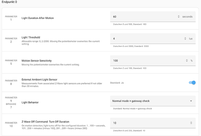

MEINE aktuellen Einstellungen sehen wie folgt aus:

Nein, ich benutze keinen externen Helligkeitssensor und die abgebildeten Werte habe ich nach dem inkludieren erst einmal 1:1 übernommen.

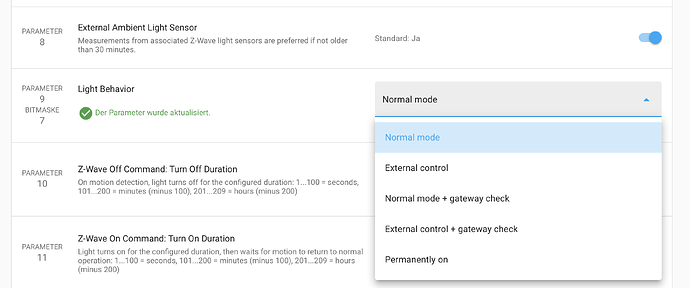

Ich habe jetzt mal versucht Deine Einstellung zu übernehmen, aber mein UI leider gibt das nicht her. Die sieht in Z-Wave JS so aus :
Parameter 8 zum Beispiel finde ich garnicht.

Parameter 8 ist “External Ambient Light Sensor”, sieht man ja in deinem Screenshot. mach das mal aus. Brauchst du nicht. Aus machen oder 0 setzen hat den gleichen Effekt…
Parameter 9 auf 1 machen, kann man natuerlich auch wie du ueber die set Parameter function machen oder halt einfach in deinen Screenshots parameter 9 auf “External Control” setzen.
Der Bewegungsmelder wird weiterhin Bewegung melden, damit du keine Benachrichtigung mehr bekommst musst du halt die Automation deaktivieren die dir ne Benachrichtigung schickt.
Ich wuerde einen Helfer erstellen, zB “Sturmmodus Override”. Wenn der an ist, soll deine Benachrichtigungs-Automation nichts machen (damit du Ruhe hast). Zusaetzlich, wenn der “Sturmmodus Override” an gemacht wird, soll der Parameter 9 auf 1 “External Control” gesetzt werden, wenn er aus gemacht wird wieder auf 0 “Normal Mode”.

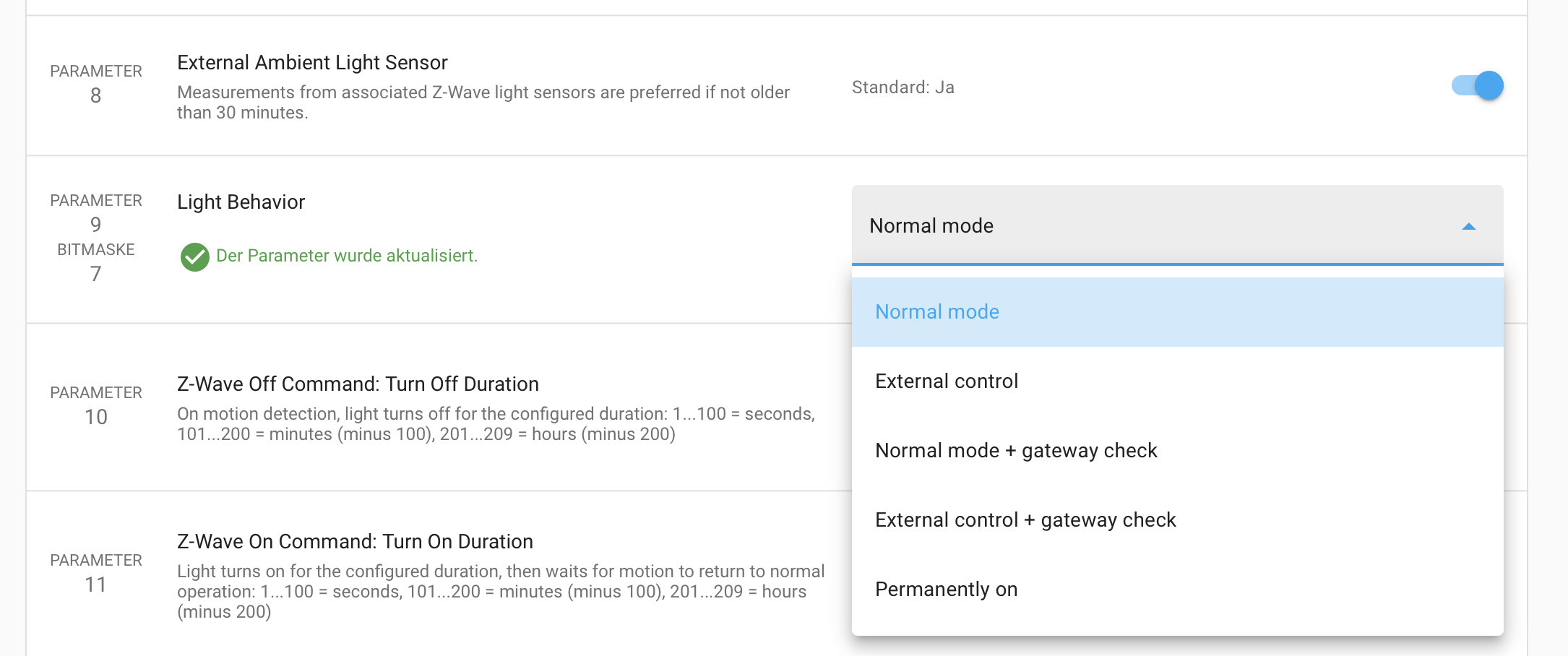

Moin, dann schiebe ich auch noch eine Info von meiner Installation nach. So konnte ich den Steinel inkludieren:
