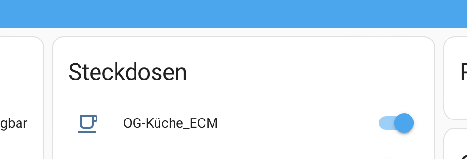

Der Schalter in meiner HA Karte zeigt an: Gerät ist EINfaktisch ist es jedoch AUS. Klicke ich auf den HA Schalter (wechsele also visuell auf AUS, geht die Kaffeemaschine AN. Also ein verdrehtes Bild bzw. Schaltung.

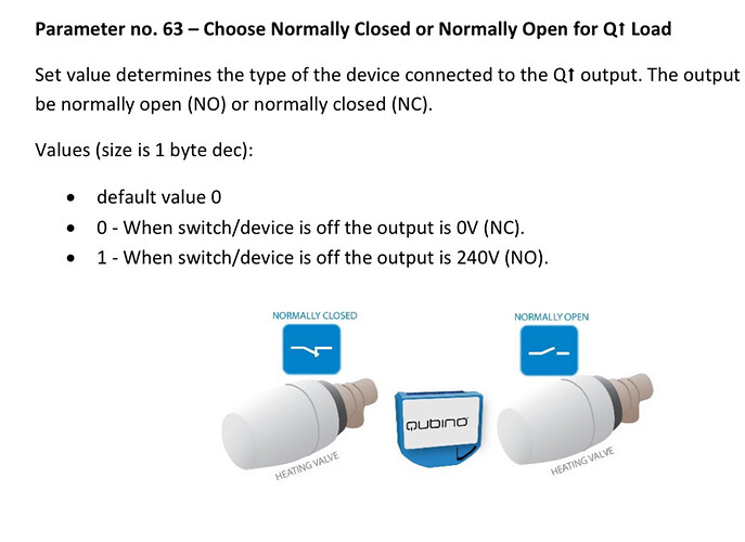

Parameter 63, wäre das wonach Du suchst.

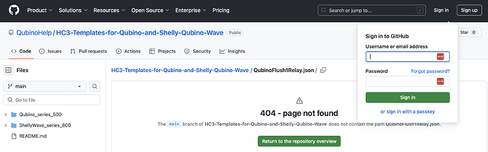

Habe aber vorher wirklich nach Infos zum Relay gesucht und nix gefunden. Bei Qubino wurde mir das hier angezeigt:
Habe ich offensichtlich nicht richtig/gründlich gesucht :face_with_diagonal_mouth:

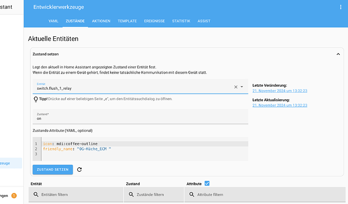

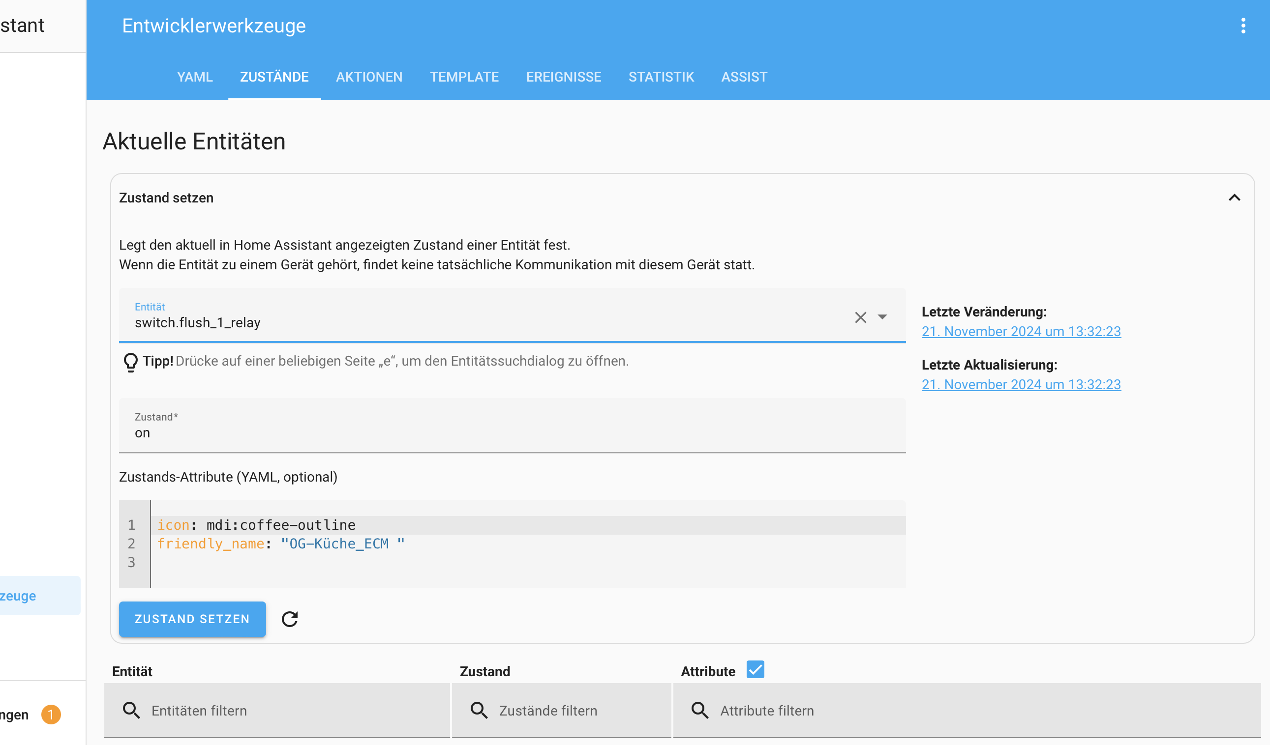

Ich Danke Dir - verrätst Du mir auch wo in HA ich das anpassen kann?
Muss man dafür in die “Entwicklerwerkzeuge”? (habe ich bislang die Finger von gelassen)
Erwin
Nachtrag:

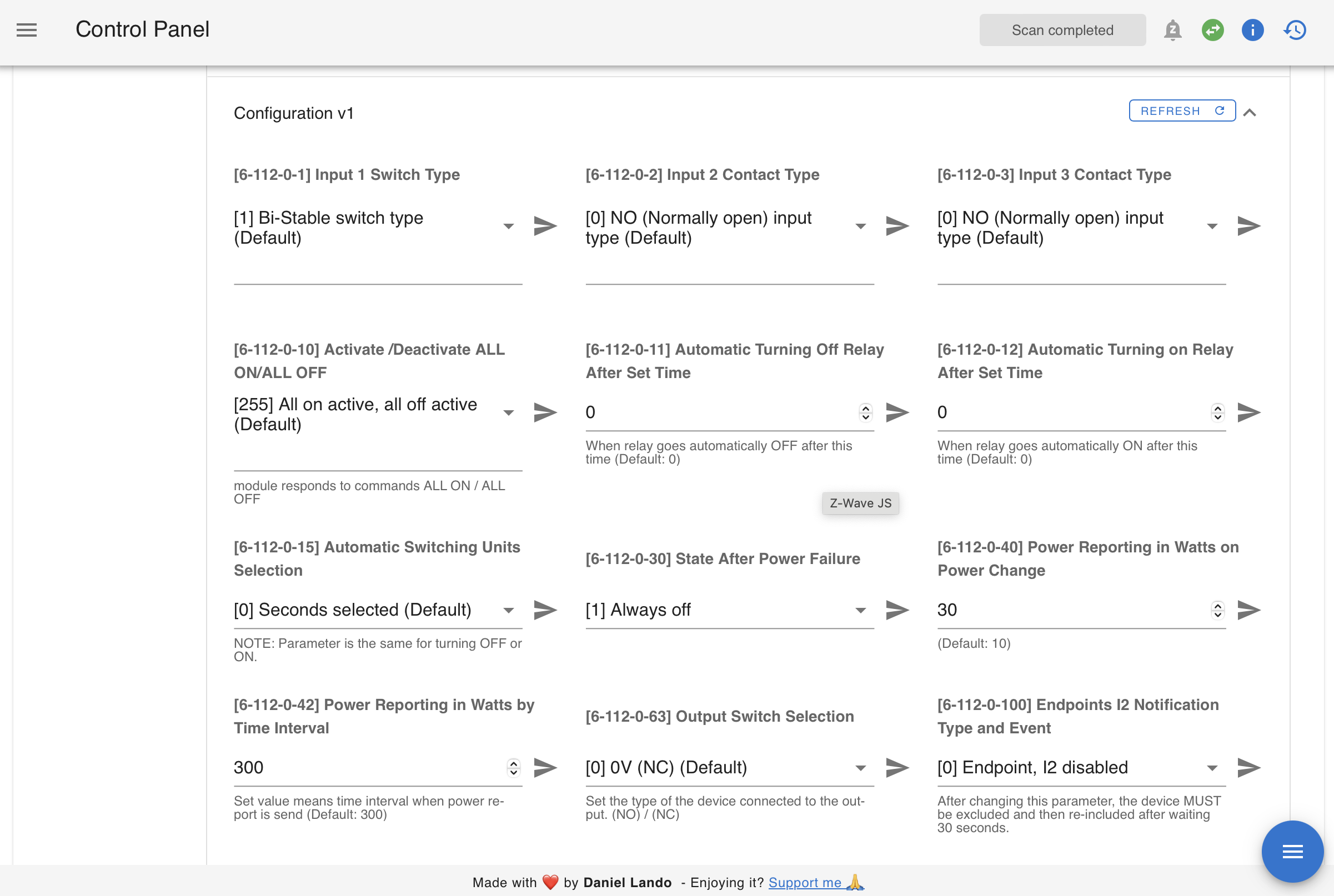

Gefühlt, würde ich sagen, ist das hier der Ort etwas zu ändern:
Falls ja, trage ich in Zeile 3 einfach nur den Wert “default value 0” ein ???
Hallo, ja @Osorkon hat definitiv mehr Ahnung als ich von z-wave. Vielleicht antwortet er dir noch. Meine Meinung: die z-wave Parameter kannst du NICHT über die Entwicklerwerkzeuge ändern. Du musst zum jeweiligen Gerät gehen - also zu deinem UP Schalter. Dort gibt es einen Button “Konfigurieren”. Wenn du auf den klickst, bekommst du die Liste der für dieses Gerät änderbaren Parameter. Wenn du einen Parameter änderst, wird diese Änderung sofort ausgeführt - ohne zusätzliches OK o.ä.
In deinem zweiten Bildchen ist der Button/Link zu sehen, den ich meine :wink:
Richtig. Entweder Über das Z-Wave Control Panel, falls man Z-WaveJS Ui nutzen tut.
Und dann dort im Bereich configuration, findest Du alle Parameter, die Du ändern/anpassen kannst.
Oder über die Geräteansicht, im Bereich Konfiguration, verstecken sich die ganzen Parameter, welche standardmäßig deaktiviert sind.

Dank Deines sehr frühen Tipps Osorkon, "Z-WaveJS Ui " bei der Z-Wave Integration zu nutzen, kann ich das sehr schön in HA modifizieren und den Parameter 63 nun auf “0V NC” setzen

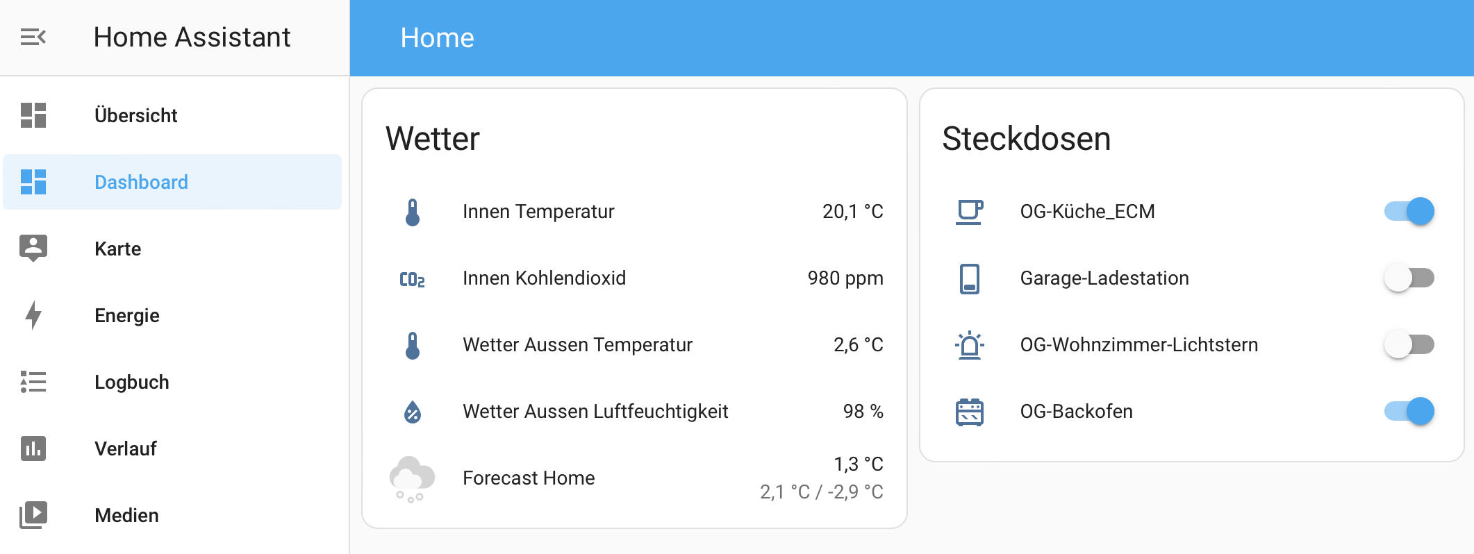

An dem Erscheinungsbild ändert das aber erstmal nichts - die Kaffeemaschine ist weiterhin AUS und der Zustand in HA ist EIN:

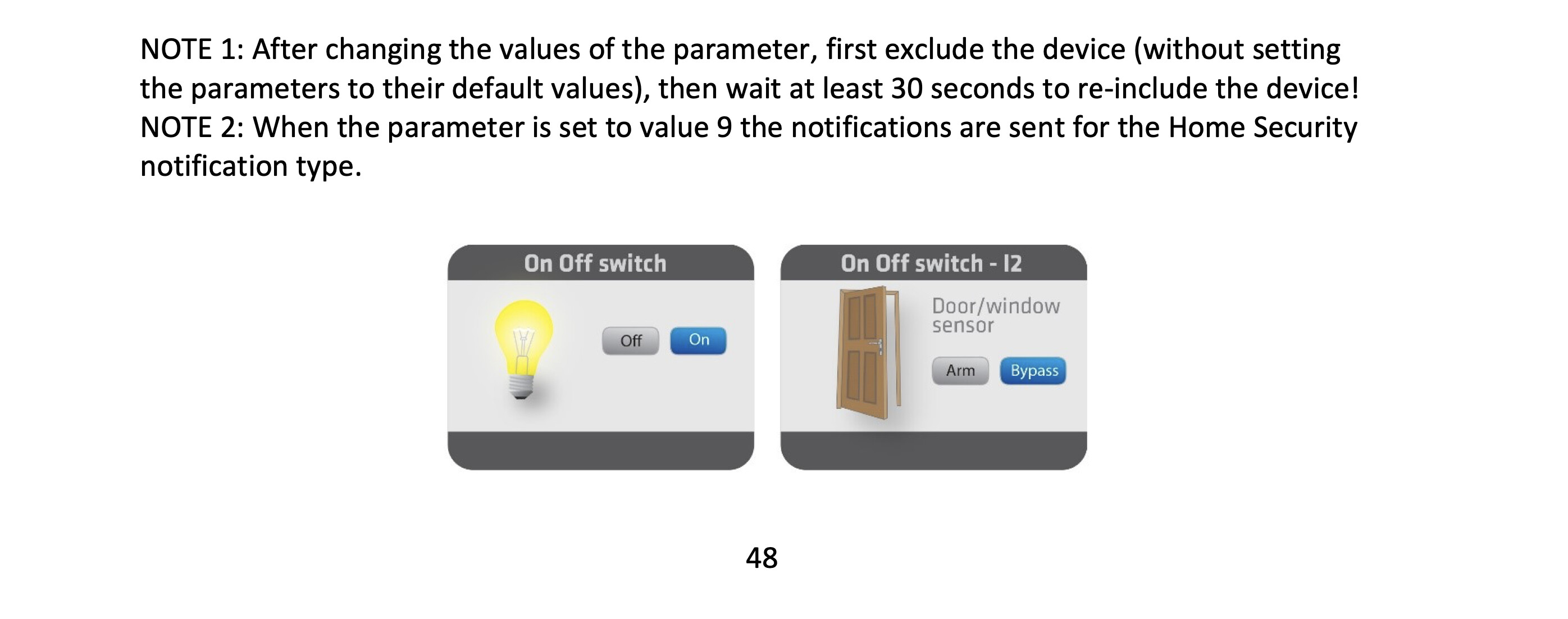

Allerdings habe ich in der Doku von Quibino gelesen, dass man DANACH das Gerät aus HA entfernen und nach 30sec wieder integrieren soll, bevor die Änderung wirksam wird.

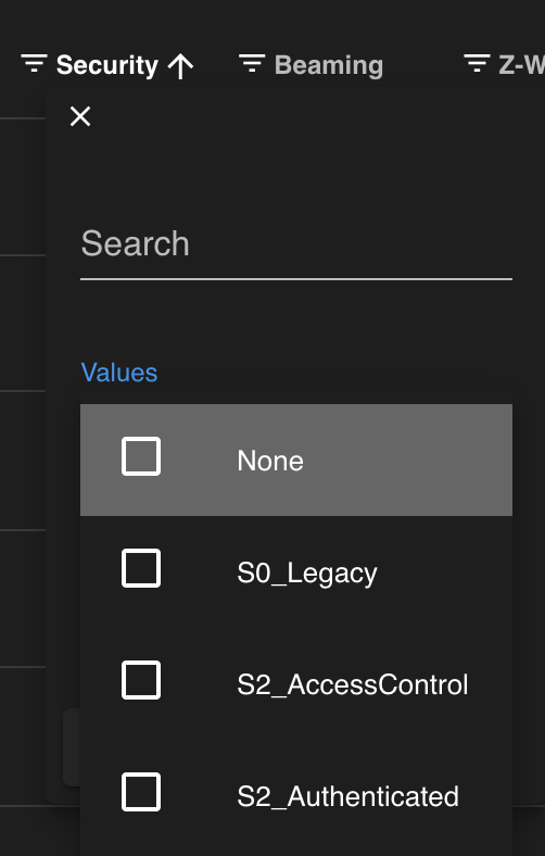

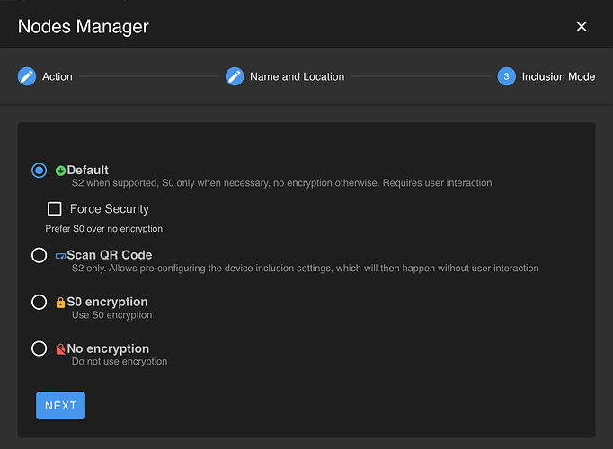

Moin @Osorkon , Danke für die Info. Wie komme ich denn an die Darstellung im Screenshot (Security)?
In der "Z-WaveJS Ui " bekomme ich nur die Parameter 1-120 gelistet - ebenfalls unter der Z-Wave Gerätekonfiguration.
Erwin

Mein Wunsch war es, dass der Schieberegler inaktiv dargestellt wird, wenn die Kaffeemaschine ausgeschaltet ist - und umgekehrt.
Mit den vorgenannten Maßnahmen - und Danke Eurer Hilfe - habe ich das seit heute morgen erreicht :innocent:

Der Screenshot, das ist nur der Filter, den Du bei den bestehnden Geräten anwenden kannst.
Die Security, also ob unsecure, S0 oder S2, definierst beim Inkludieren.
Nachträglich lässt sich das nicht mehr ändern. Dazu müsstest Du den Node Exkludieren und erneut Inklkudieren.
Osorkon
