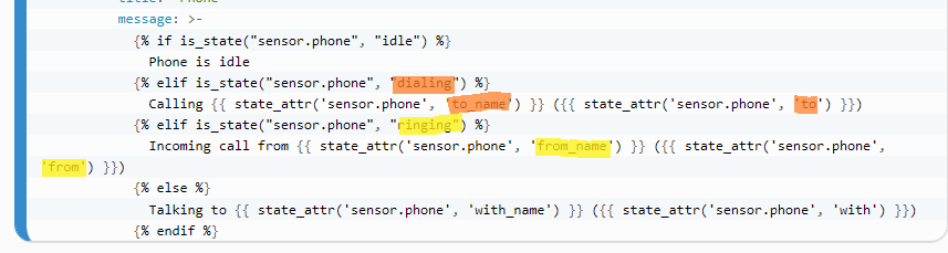

Wenn man die Dokumentation anguckt kann man das meiner Meinung im Beispiel sehen.
Wenn du irgendwo anrufst macht es keine Sinn die from attribute zu haben sondern nur die to und anders herum.
Aber direkt Beschrieben habend die das nicht in der Dokumentation.
