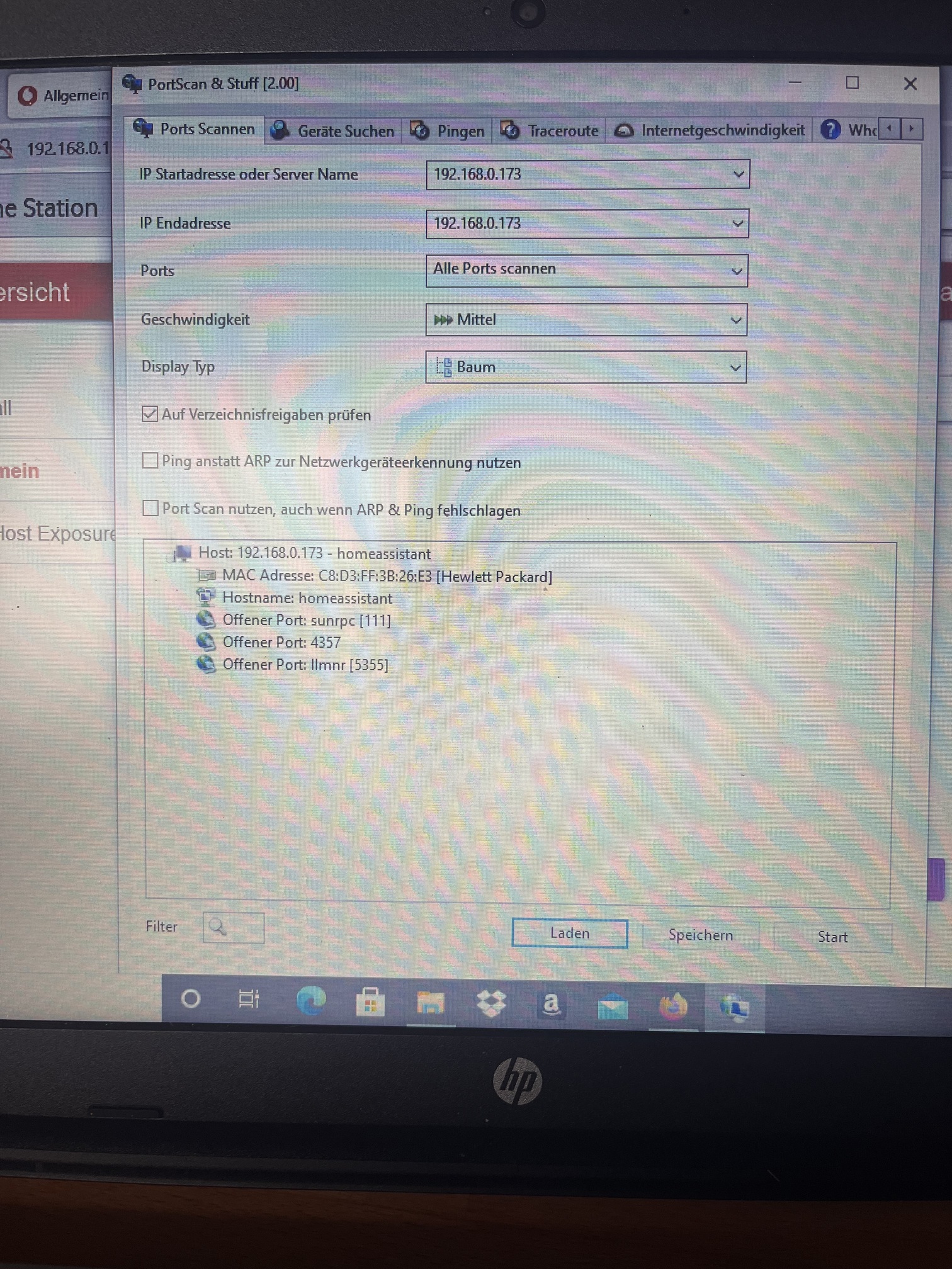

Irgendwie werden die Ports geblockt trotz upnp Aktivierung.
Das zeigt der Portscanner in meinem Netzwerk:
Kannst du alle Firewall Einstellungen am Vodafone Router deaktivieren?

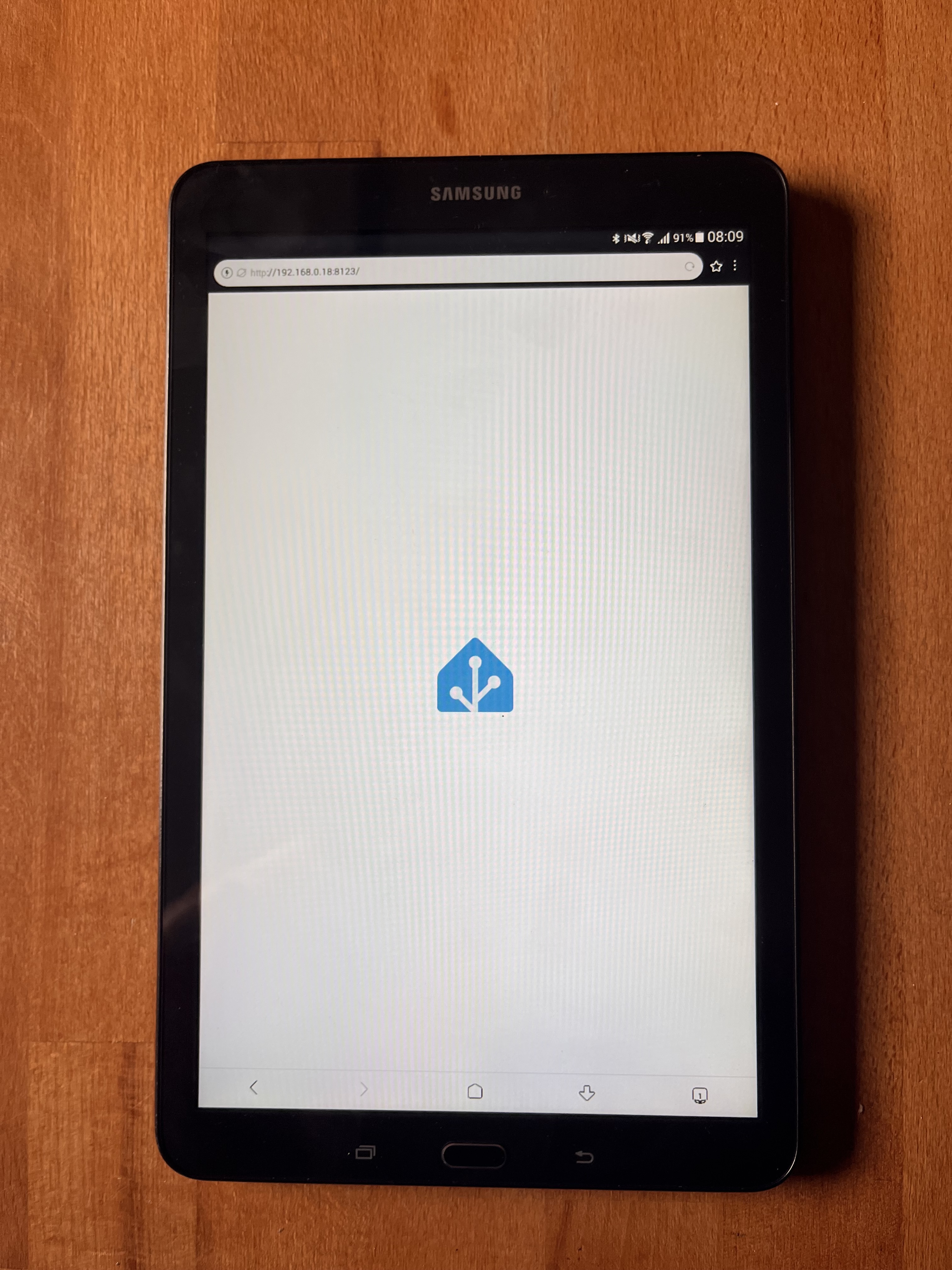

Bis auf die Darstellung auf einem alten android Tablet.
Hat jemand eine idee woran es liegt?
Egal welcher browser und auch wenn ich versuche über die ip aufzurufen word das Frontend nicht dargestellt.
Wie alt / welche Version? Evtl. ist der Browser zu alt.
Jetzt hat es geklappt die browser brauchten nur Updates,musste manuell angestoßen werden
