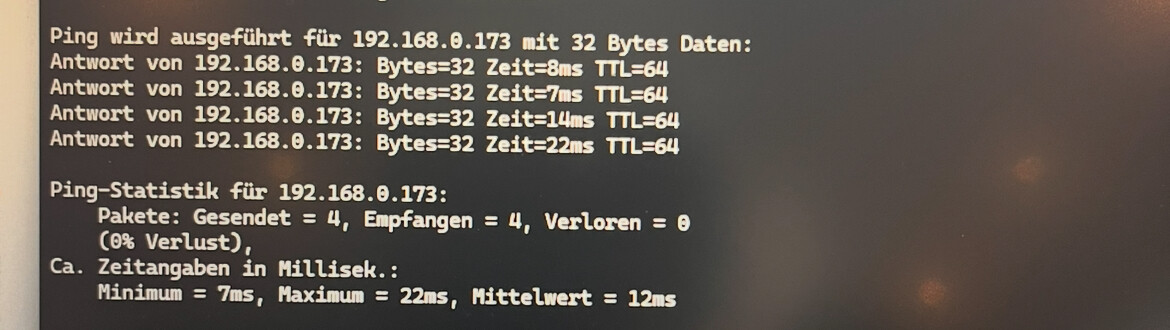

Also ich habe jetzt die direkte LAN Verbindung zum Router
Und ich kann den HA anpingen übers cmd und den router
Somit sollte die Verbindung doch stehen?!
dann sollte auch ein
192.168.0.173:8123
als URL im browser funktionieren.
Nein, leider nicht.
Auch über Edge,chrome und die App nicht.
Egal ob vom pc oder IPhone
