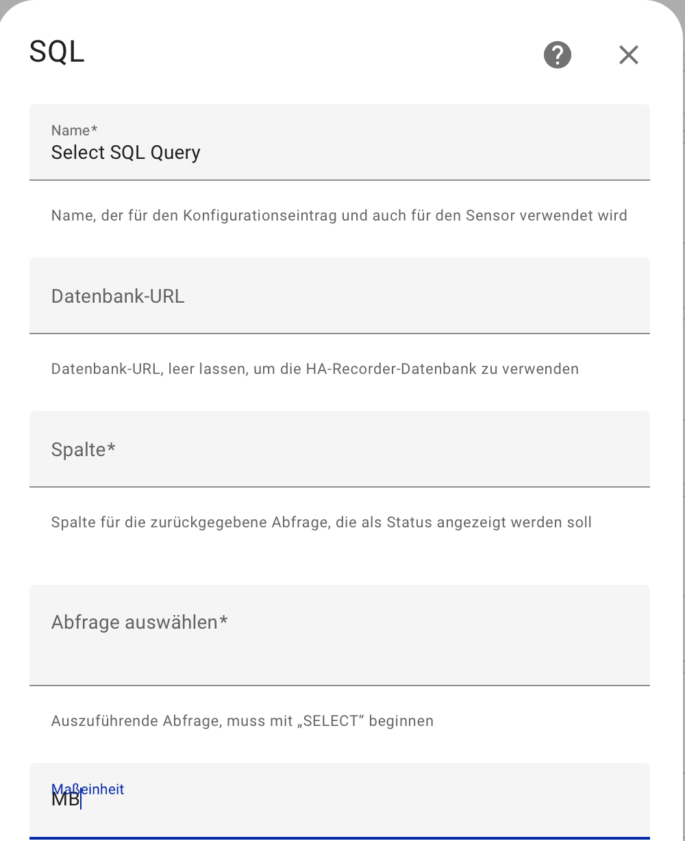

Nachdem ich heute erfolgreich von MAriaDB zurück zur SQLite-DB von HA emigrieret habe, möchte ich nun die SQL-Integration in HA neu konfigurieren, komme dabei aber einfach nicht weiter.
Was muss ich denn an den einzelnen Zeilen eintragen?
und ist dafür noch etwas in der configuration.yaml zu machen?
Bisher habe ich dort nur das hier stehen:
recorder:
  db_max_retries : 10
  auto_purge: true
  purge_keep_days: 30

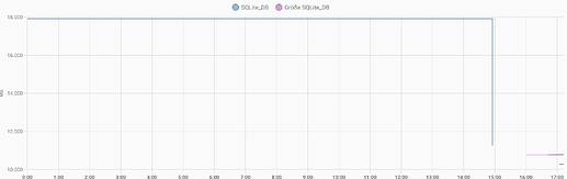

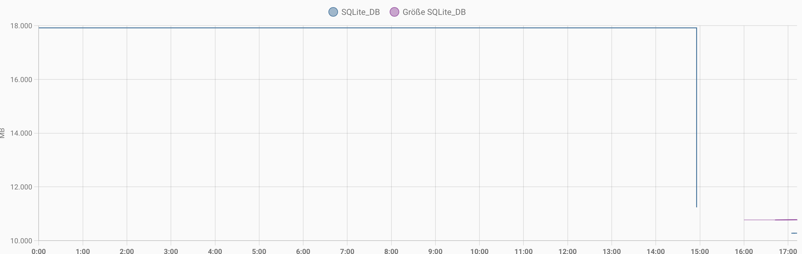

Der Umstieg von MariaDB auf die HA-SQLite hat bei mir zu Reduzierung der DB von fast 7 GB geführt:
:crazy_face:

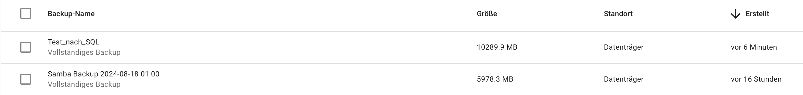

Allerdings hat sich mein full_backup deutlich erhöht:
Kannst ja die DB im Backup ausschließen.
War übrigens damals der Grund bei mir auf MariaDB
als stand alone Lösung umzusteigen. Da bei zurückspielen des Backups die db meistens korrupt war.

Heute früh sieht es jetzt schon ganz anders aus, obwohl ich an den Einstellungen nichts geändert habe:
:grinning:
Das ist normal, bei der Migration, und allen Aktionen auf die SQLite Datenbank, werden Recovery Einträge in die zwei anderen Files .shm, .wal der SQLite Datenbank gemacht
-rw-r--r--    1 root     root     3581263872 Aug 19 10:19 home-assistant_v2.db
-rw-r--r--    1 root     root         32768 Aug 19 10:19 home-assistant_v2.db-shm
-rw-r--r--    1 root     root       4659752 Aug 19 10:19 home-assistant_v2.db-wal
Nach einem Tag werden dies aber neu geschrieben, daher glaube ich, das gestern noch einmal das gleiche was im .db File lag auch im .wal lag.

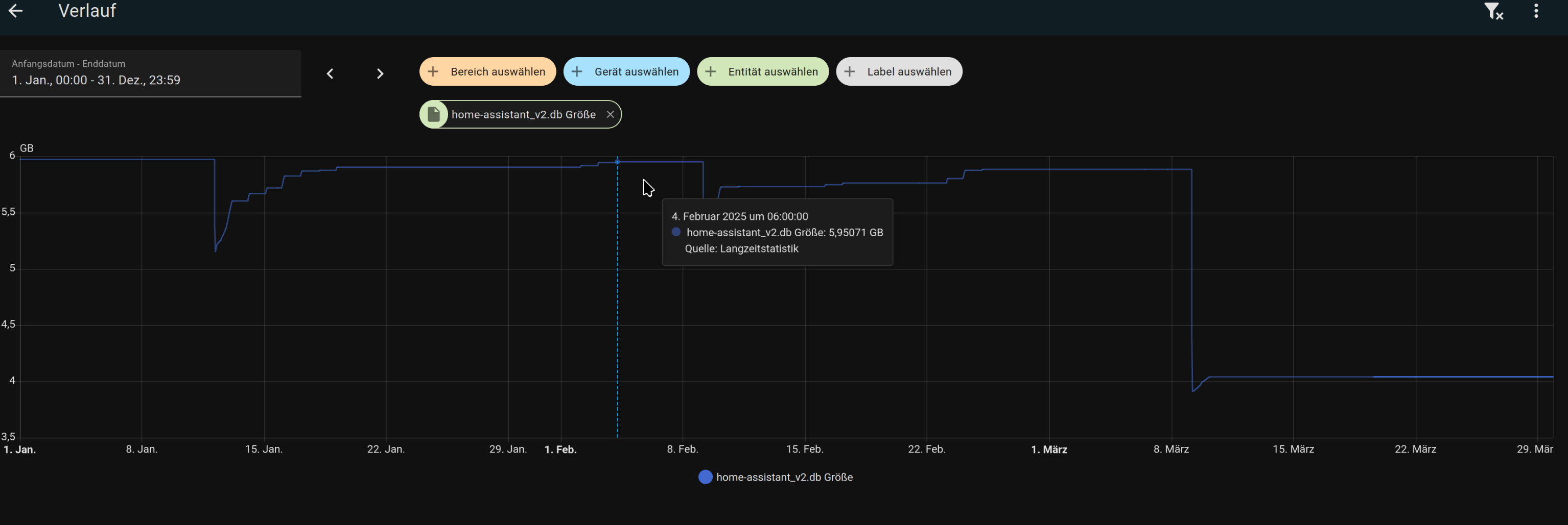

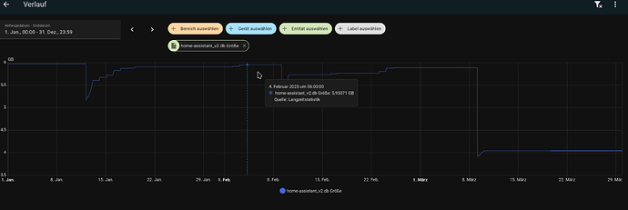

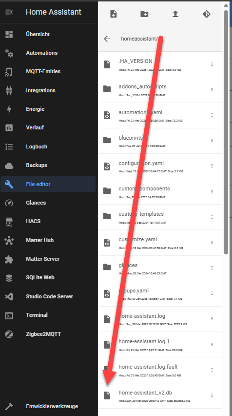

Dafür installierst du die Integration “Dateigröße” und fügst einen Eintrag mit dem Pfad deiner HA Datenbank ein. Bei mir ist das z.B.
/config/home-assistant_v2.db
Danach bekommst du einen Sensor mit der aktuelle Grüße der DB.
Diesen kannst du dann über den Verlauf analysieren.
Das sieht bei mir z.B. für dieses Jahr so aus:
Ich nutze an der Stelle den Standard von 10 Tagen Historie - alles darüber hinaus geht in die Langzeitstatistik.
Hier z.B. ein Temperatur-Sensor von Nov. 2023 bis heute.
Gruß, Lars

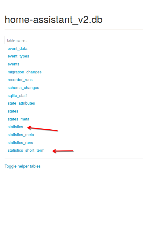

und noch einmal, die SQLite Datenbank und HA machen die Langzeitdatenhaltung seit Version ~2023.10 von alleine, dazu braucht man nichts mehr einzustellen.
Ja, soweit schon korrekt, damit hast Du dann die Daten in einer höheren Auflösung in der Datenbank als vielleicht nötig und auch die Daten in den Langzeitdaten.
Du kannst Dir ja mal das Add-on SQLite-Web installieren, dann schau in die Tabellen was Du alles hast.
