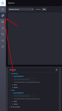

Ich bin mir beim Add-on, nicht ganz sicher, aber es kann sein das da zwei zusätzliche Datenbanken angelegt werden, das sind interne InfluxDB Datenbanken, _monitoring und _task, die recht schnell in die vollen gehen können, da Du ja InfluxDB als Add-on installiert hast, wurde auch das Tool Chronograf installiert, sieht in etwa so aus und sollte wenn, in den Einstellungen aktivier, in der Seitenleiste von HA auftauchen.
Da sieht man dann auch, ob Daten in die _monitorin und _task Datenbanken geschrieben werden!
Es gab hier mal ein Thread, der sich um die Größenberechnung der Datenbank drehte, ob das alles noch Gültigkeit hat, kann ich nicht sagen, ich nutze InfluxDB, als Add-on, nicht
Sollten die zwei Datenbanken Daten enthalten, sollte man versuchen, die Retention = Aufbewahrungsfrist dieser Datenbanken auf wenige Tage beschränken.

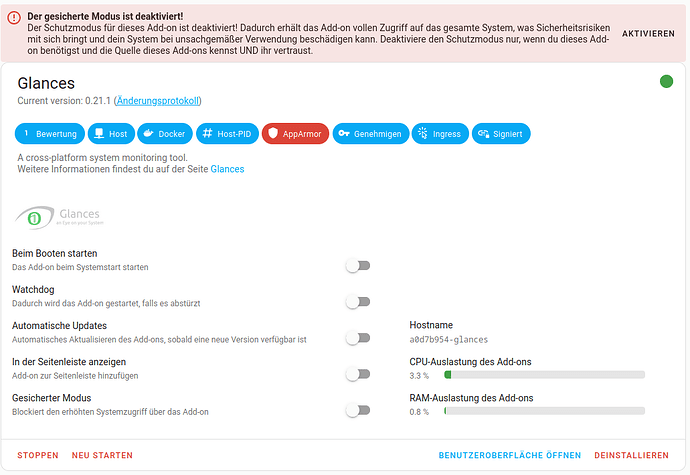

P.S.: um über seine Gesamtinstallation einen Überblick zu bekommen, kannst Du Dir glances aus dem Add-on Store installieren

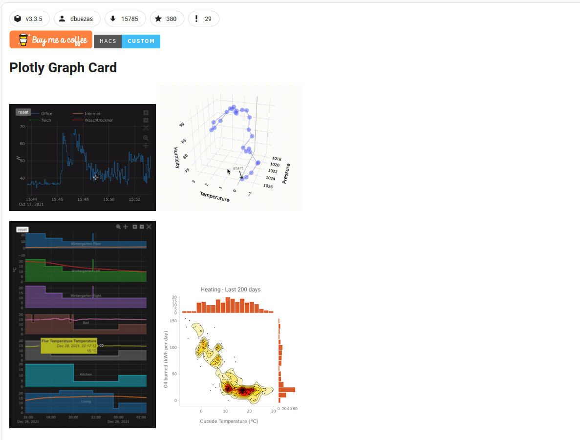

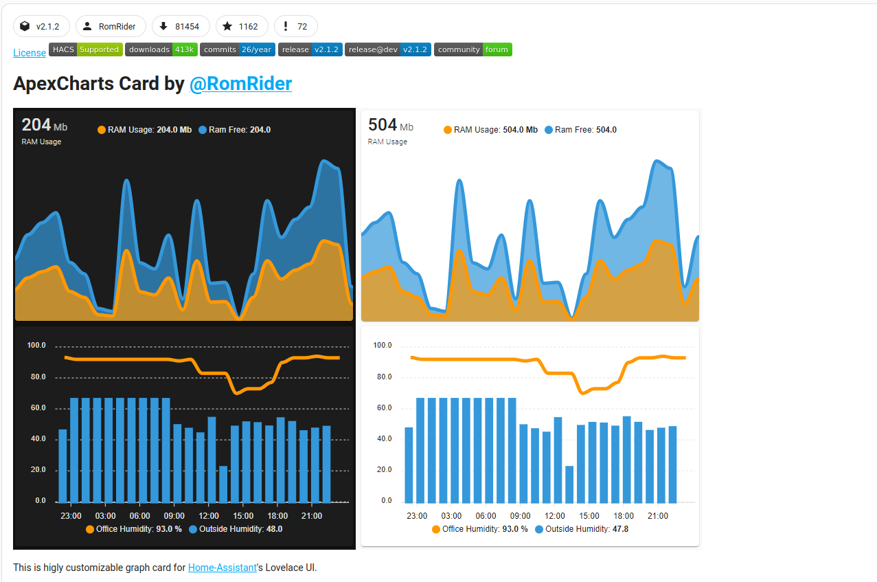

In HA nutze ich dies HACS Erweiterungen zu Darstellung im Dashboard
Damit bekomme ich gute Ergebnisse hin, und muss mir die Dashboards/Panels, nicht (umständlich), aus Grafana in HA importieren.
