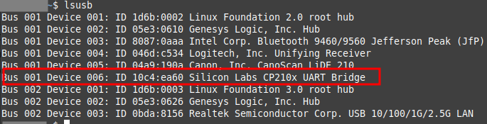

Edit: Da ich hier auch noch einen Dongle-P in der Schublade liegen habe habe ich den mal eben für Dich an meinen NUC mit Mint angeschlossen. :wink: lsusb sollte dann z.B. so aussehen:
Mint_lsusb

Ja, habe ich gerade auch gemacht und siehe da, ich habe den Eintrag:
Bus 001 Device 002: ID 10c4:ea60 Silicon Labs CP210x UART Bridge
Jetzt muss ich nur noch herausfinden, wie ich das Ding unter KVM durchreiche.
