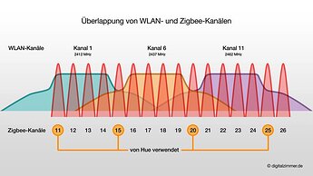

Und auf welchen Kanal läuft ZigBee2MQTT?
Osorkon
Der ZigBee Kanal ist 11

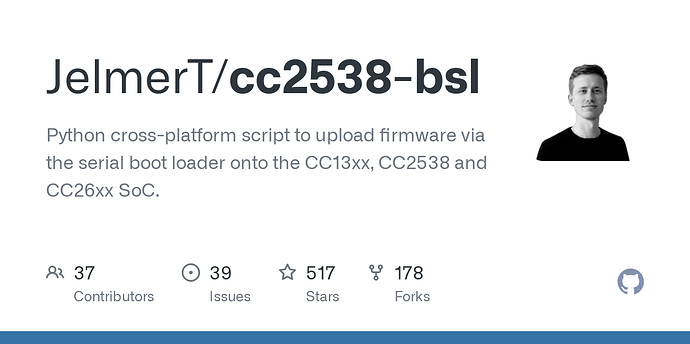

Ich habe es damals mit dem python script von hier am PC gemacht:
Firmware gibt es hier:
Bitte die richtige Firmware nutzen!

danke für Deinen Tip, aber damit bin ich überfordert. Ich bin kein Informatiker. Zwar habe ich umfangreiche Erfahrungen mit Windows-Rechnern und bin wirklich fit im MS-Office, VBA-Programmierung unter Excel und Access usw., aber das hier sind zurzeit für mich böhmische Dörfer.
Hinzu kommt noch, dass ich seit über 30 Jahren weder beruflich noch privat Englisch gebraucht habe, dementsprechend ist es noch schwieriger das hier zu verstehen.
Jetzt habe ich zwar etwas auf Deutsch gefunden, aber das funktioniert auch nicht. Wie immer hakt es an einer Stelle, die ich schlicht weg nicht verstehe und einfach hier nicht weiter komme.
Hier wird eine Software zum Flashen vom Hersteller bereitgestellt (Texas Instrument). Was ich überhaupt nicht verstehe, warum hier der Bootloader mit Python erst aktiviert werden muss, um dann die Software von TI nutzen zu können. Ist mir nicht verständlich, warum diese Software das nicht gleich übernimmt.
