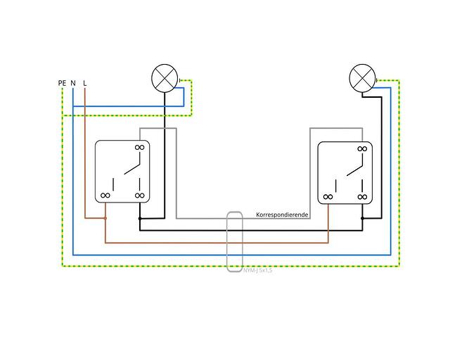

Ich hätte eine Frage bzw. Bitte, ob mir jemand zeigen kann, wie ich einen Sonoff Zbmini R4 in einer Spar-Wechselschaltung installiere.

Ich würde gerne einen Schaltertausch vermeiden, da es sich hier um eine Außenbeleuchtung handelt. Ein Schalter ist im Freien und einer ist Innen verbaut.
Ergo ist es dann nicht möglich, es zu realisieren, oder?
Es fehlen dir schlicht die benötigten Adern.
Entweder so lassen oder Schalter gegen Taster tauschen um es Smart zu machen.
Wobei, wenn ich mir recht überlege, kannst du das mit zwei Sonoff Zbmini R4 realisieren.
Du musst halt in jeder Schalterdose einen davon verbauen und den Lampenabgang als Schaltleitung an den Sonoff legen. Dadurch kannst dann einmal durch Schalterbetätigung beide Lampen schalten und mit Hilfe von Automatisierungen sogar beide Lampen einzeln ansteuern.
Du braucht einen smarten Schalter, der auch umschalten kann.
Wenn du am Schalter innen auch die Null hast (und nicht nur an der Lampe) ,dann wäre theoretisch der Homematic IP Schalt-Mess-Aktor HmIP-BSM mit Tasterwippe für innen geeignet, aber dann brauchst Du noch eine Zentrale und einem Homematic IP RF-USB-Stick. Wenn du HA OS verwendest, kannst Du mit dem Raspberrymatic und die Homematic(IP) Integration (beides kostenlos) und dem RF-USB-Stick eine Zentrale aufbauen.
@miami Noch mehr Umstand geht wohl nicht?
Es geht auch ohne Schaltertausch, dann halt nur mit zwei statt einem Sonoff.
Deswegen schrieb ich theoretisch.
