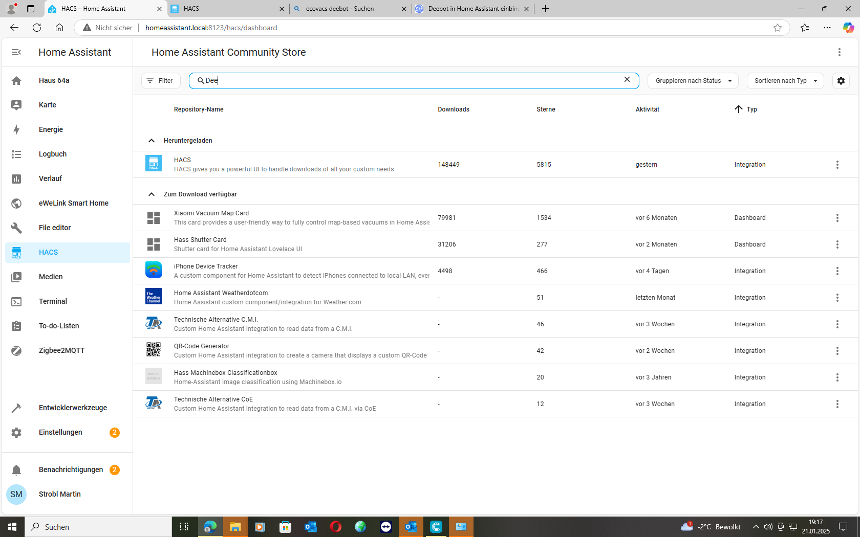

ein neues Problem möchte gerne unseren Deebot integrieren habe dazu auch schon einige Videos angeschaut leider komm ich bei der Installation von der Integration schon nicht weiter die bekomme ich in Hacs nicht angezeigt zum Herunterladen
kann mir da jemand auf die Sprünge helfen ?
Gruss der Pfälzer
hallo pfälzer die hacs integration gibt es wohl nicht mehr da ecovacs in den core gewandert ist musst du mal unter integrationen nach ecovacs gucken aber was hat das mit dem sonoff dongle zu tun viele grüße
