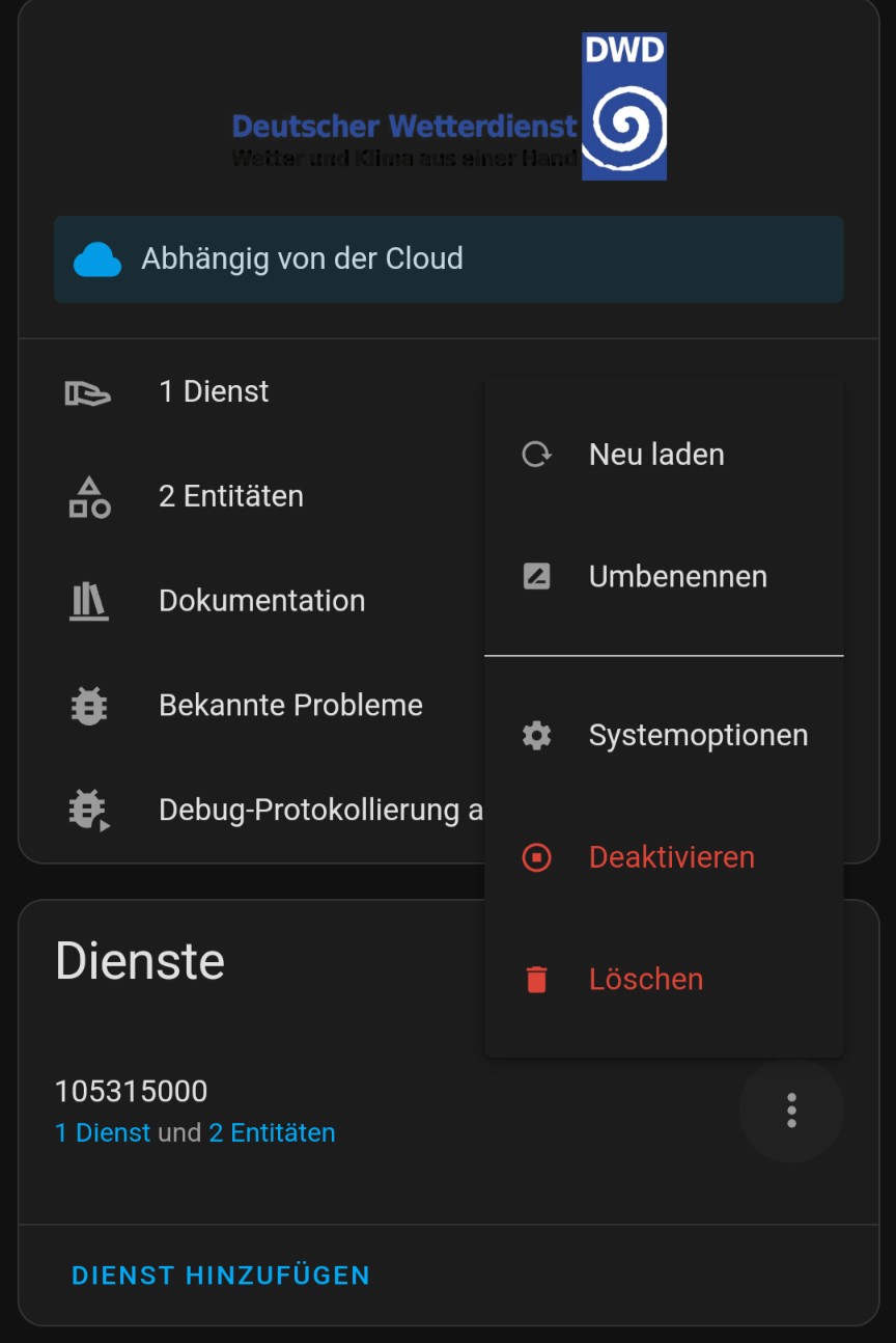

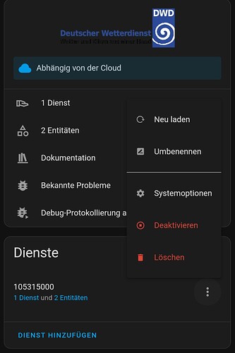

Unter Einstellungen → Geräte & Dienste → Entsprechende Integration mit Inverter
Dort werden dir alle verfügbaren Dienste/Geräte angezeigt. Durch klick auf die zugehörigen drei Punkte öffnet sich das entsprechende Menü, wo man das Gerät löschen kann.
Als Beispiel dient der deutsche Wetterdienst:

Vor dem Update würde ich ein vollständiges Backup machen und dieses auf einem anderen Speicher als der des HA ablegen. Dann gibt es bei einem Problem einen Weg zurück.
In der Regel sollten die Namen der Entitäten sich nicht verändern, sodass nach einer erneuten Installation nach dem Update die vorhandenen Automationen wieder funktionieren sollten.
Natürlich kann man die Empfehlung, den Inverter vor dem Update zu löschen, ignorieren und es so versuchen. Dies kann dann aber andere Nebeneffekte verursachen.
