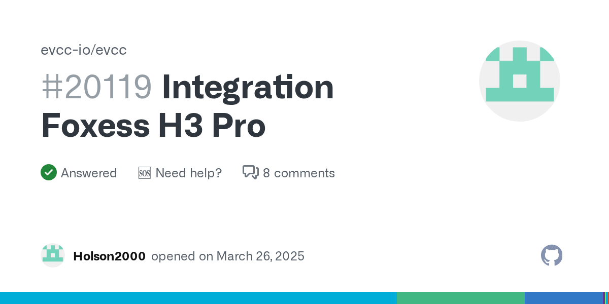

Protokoll Beschreibung
https://github.com/user-attachments/files/19461999/FoxESS.Modbus.Protocol--20240320.V1.04.00.00.H3pro.pdf

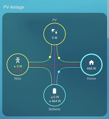

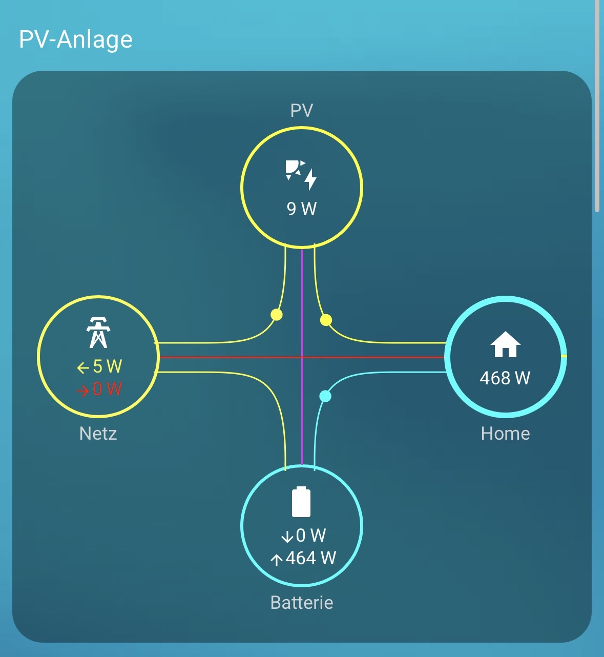

Sooo, ich bin ein HA Noob und mich hat es ebenfalls erwischt… in meinem Dashboard und der Power Flow Card ist der % akkustand weg.
Nun meine Frage vorab…..
Kann ich nun „einfach“ die YAML Konfiguration konfigurieren und adaptieren auf meine YAML Konfiguration oder funktioniert das nicht und zerschießt mir meine Konfi?
Mit Sachen in YAML selber schreiben hab ich noch gar keine Erfahrung :frowning:
Ich probiere es nochmal mit der Hoffnung auf Hilfe….
Wie kriege ich denn nun meinen SoC wieder in die PowerFlowcard :melting_face:
So ohne SoC ist das irgendwie doof. Ich habe die Integration gefühlt schon 10x aktiviert… aber so richtig geht nix und wie ich das in YAML einfüge? Ist irgendwie für mich absolutes Neuland.
Kann mir denn wer helfen wie ich das endlich wieder angezeigt bekomme?
