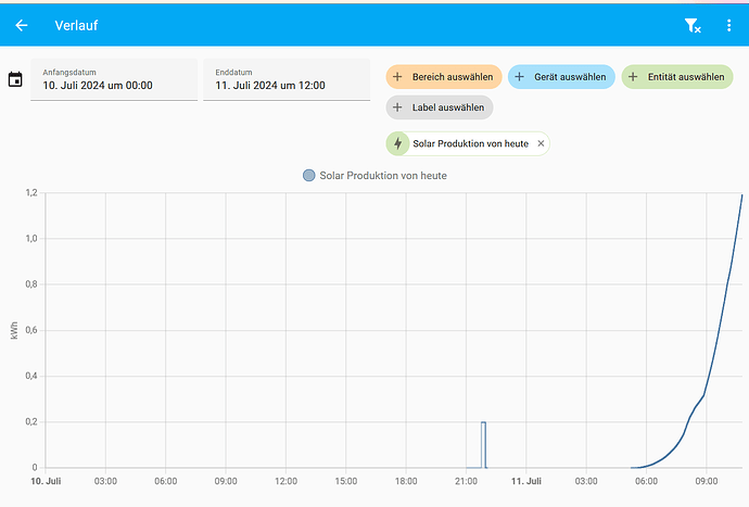

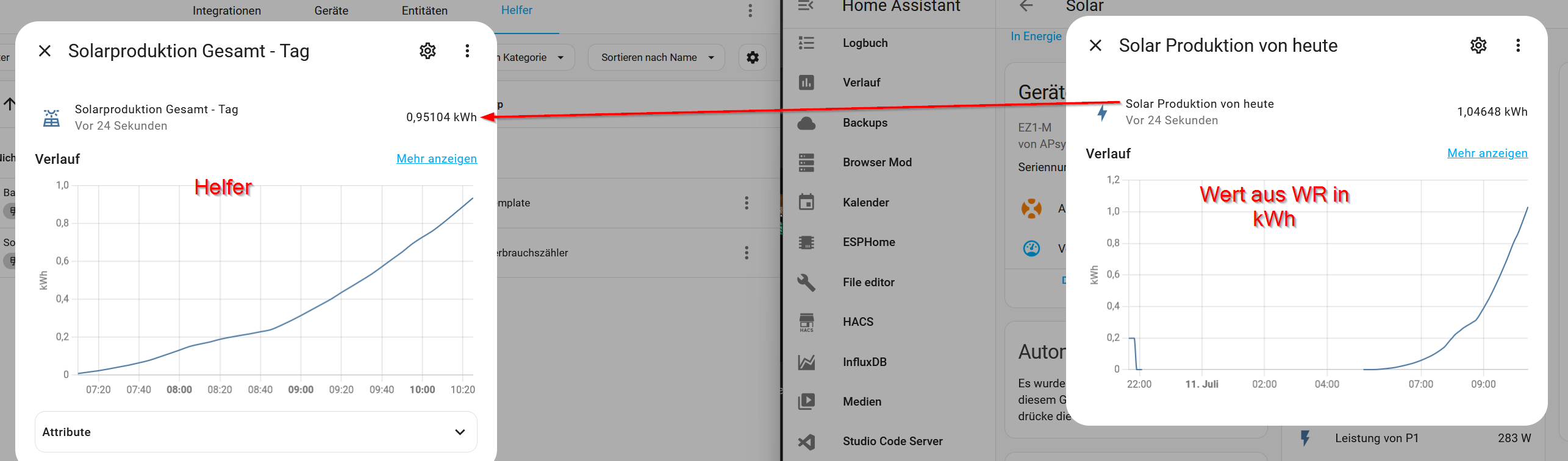

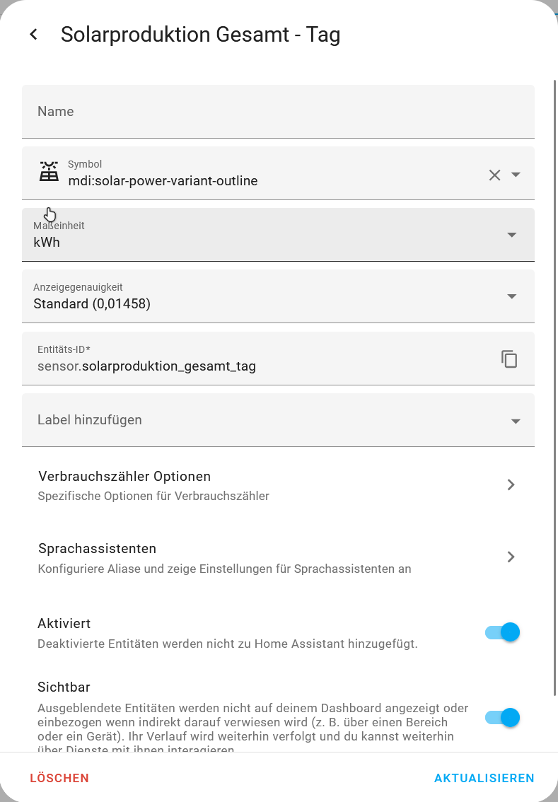

Moin, stehe gerade etwas auf dem Schlauch. Ich habe ein BKW mit APSystem EZ1 WR. Funktioniert soweit alles. Jetzt wollte ich mir für den Sensor Produktion Tag mehrere Helfer anlegen (Woche, Monat, Jahr) usw. aber schon bei einem Helfer vom Tag zeigt der andere Werte an. Springt auch dauern hin und her? Unter Attribute steht sogar der korrekte Wert drin, wieso berechnet der dann aber was anderes?

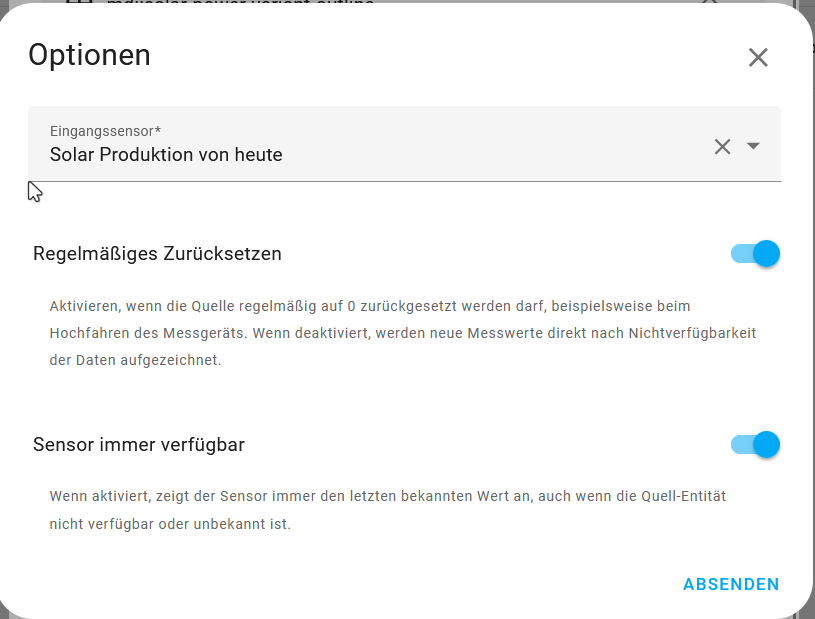

Ich hab es wie folgt bei mir gelöst. Hab einen Hoymiles HM-1200, dieser liefert mir einen Wert in kWh für den Tag, allerdings wird dieser immer beim Neustart des Wechselrichters auf 0 gesetzt, ich hab dann folgendes gemacht:
  • Verbrauchszähler erstellt mit Rücksetzen täglich und eingangssensor den Wechselrichtersensor Tagesproduktion (ich hab den Schieber Regelmäßig zurücksetzen aus, weiß nicht ob das wichtig ist)
Aus diesem angelegten Verbauchszähler habe ich mir dann Verbrauchszähler für Woche, Monat, usw. erstellt (ebenfalls Schieber aus)
Das klappt so bei mir, vielleicht hilft dir das auch irgendwie weiter.

Genau das wollte ich ja auch so machen. Aber die Werte sind unterschiedlich? Der kWh Sensor Produktion heute wird ja permanent aktualisiert. Vielleicht ist aber einfach nur die Zeit zum aktualisieren dazwischen
Wenn AN setzt er das ja nur für den Zyklus zurück, dass sollte aktiv sein
Auf deinem Bild sieht es so aus als hätte der Wechselrichter erst Produziert und du hast dann den Verbrauchszähler angelegt, kann das sein?
Sieht so aus als hätte der Verbrauchszähler um sag mal 7:10 uhr erst gestartet und dein Wechselrichter aber schon um 5:30 uhr
Ja genau, ich lege die Verbrauchszähler ja gerade erst an. Das BKW ist seit gestern Abend am Netz.
Lege ich jetzt zusätzlich einen Wochen Zähler an rechnet er mir 162kWh aus, ka wo der Wert herkommen soll?
Warte mal einen Tag, dann passt alles, der Verbrauchszählerhelfer zählt erst ab der Anlage und kann nicht in die Vergangenheit schauen

Noch eine andere Frage, wenn das BKW nichts mehr produziert und der WR offline geht, kann man statt ‘nicht verfügbar’ auch einfach 0 ausgeben. Sieht in den Boards schöner aus. Reicht theoretisch auch nur für die Card
Ja, mit | float(0) am Ende
Ja, geht (siehe Sensor Status "unavailable" - letzten Status setzen?)

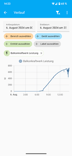

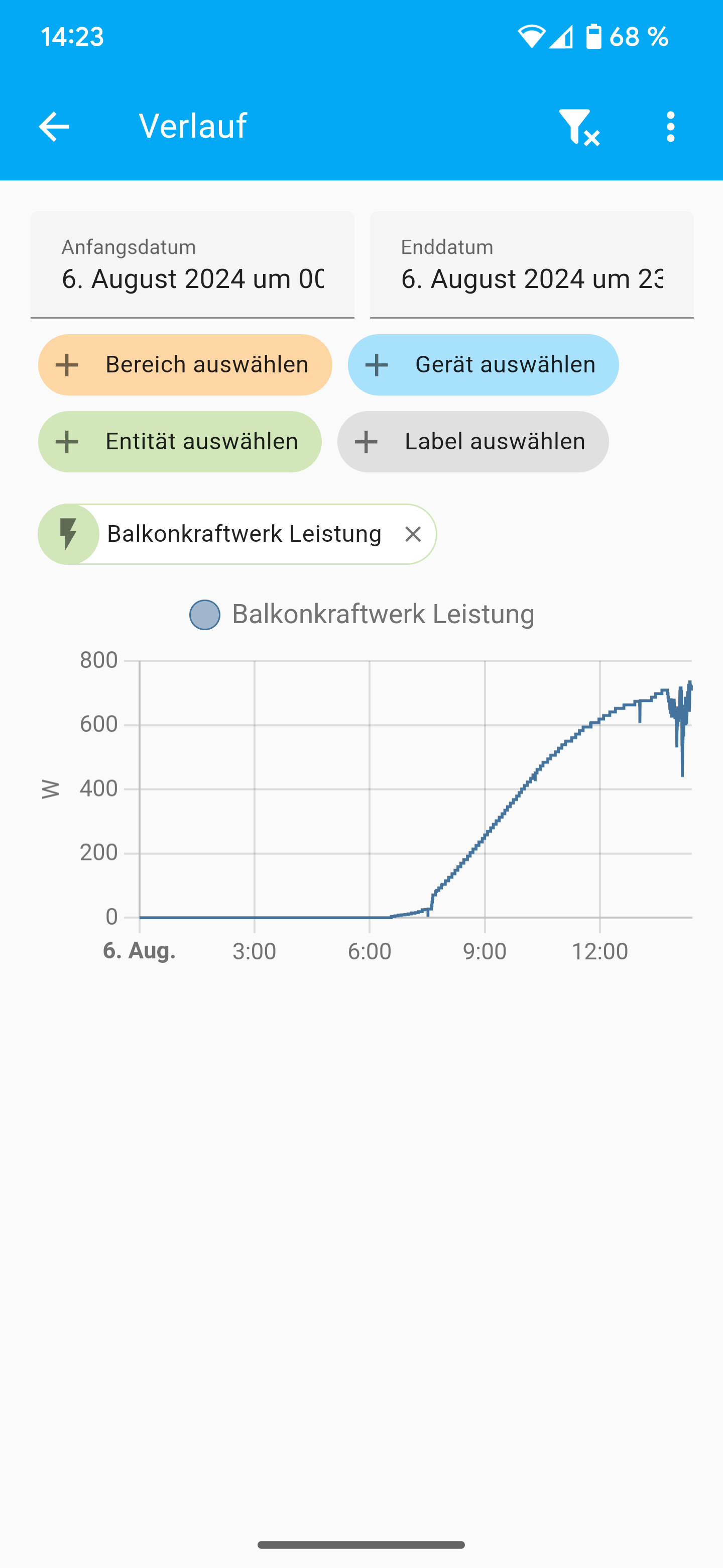

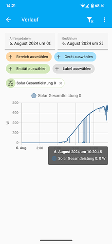

Kleine andere Frage: ist das eigentlich normal, dass der WR teils über den Tag mal 0W zurücksendet? Also ich habe da immer so Drops auf 0W drin?
WR ist APsystem EZ1
Das ist die Aufzeichnung vom Zigbee Stecker
Edit: Ah ich sehe gerade, dass ist der Helfer, den ich eingerichtet habe. Der springt dann natürlich auf 0, wenn unavailable.
Statistik von der API vom Wechselrichter
