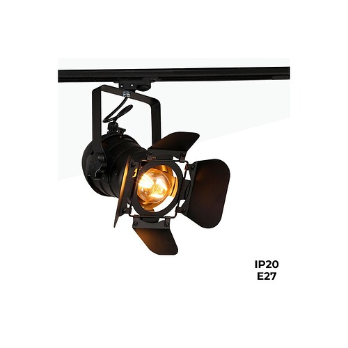

E27 Fassung. Vorne können Leuchtmittel eingesetzt werden. Aber es gibt von der Fassung selbst keinen Rückstrahler.

Problem ist, dass es eine Lichtschiene gibt. Diese müsste dann neu besetzt oder verändert werden…
Der Adapter könnte eine Alternative sein…
Aktuell sind Leuchtmittel in Form der regulären WiZ E27 Leuchtmittel verbaut. (Normale, nicht von WiZ. Aber deren Form kenne ich…)
Und hier strahlt das Licht in alle Richtungen aber eben nicht wohin es soll / es gebraucht wird.

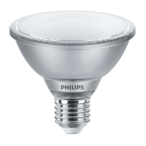

Eine Möglichkeit wären die
Halt nicht smart, nur bis 4000k und in 4000k auch nicht lieferbar.
PS: die wäre sogar dimmbar, aber dann vermutlich über einen normalen Dimmer
Das hilft schon weiter. Also zumindest in so fern, dass es nicht funktioniert wie gedacht.

Ok, dann ergibt das Sinn. Was ich halt nicht beurteilen kann ist, ob die GU10 Spots ausreichen, um das Schaufenster zu beleuchten. Die GU10 Spots haben nur 345 Lumen, die vorgeschlagenen PAR30 Spots von Philips immerhin 820. Eventuell wäre ein smarter Dimmer eine Option.

Man muss halt schauen, was die Lampen zum Dimmen brauchen. Phasen ANschnitt oder Phasen ABschnitt Dimmer. Leider ist bei den Philips Lampen nicht genau aufgeführt, was man genau für einen Dimmer braucht. Im Datenblatt steht nur was von “Spezial-Dimmer”.
