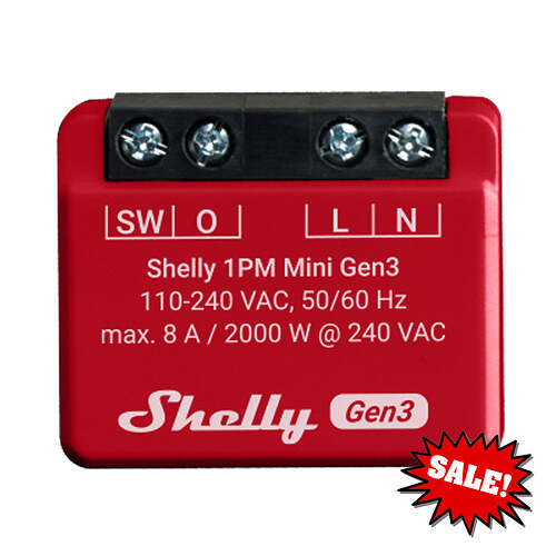

Shelly 1PM oder 1PM-mini (Montage hinter dem Lichtschalter)
+1 für die Shelly Variante.

Als Ergänzung würde ich noch anmerken, dass es mittlerweile auch Schalter und Steckdosen im Shelly Shop gibt. Da kann man die Relais dann prima hinten draufstecken und minimiert so die Einbautiefe.
