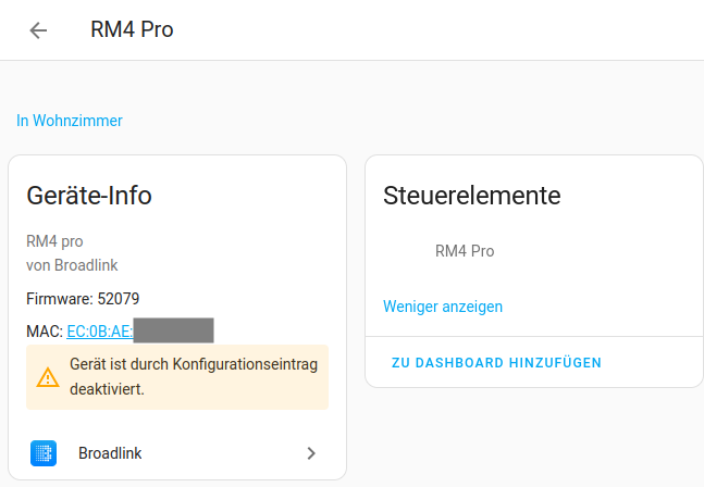

und somit über eine Erkennung der MAC-Adresse. Wenn Du ein erkanntes und einmal bei HA eingebundes SMA Solar Gerät auf deaktivieren setzt,
sollte es auch deaktiviert bleiben. Bsp. von mir:
Es sei denn der Host-Name, die MAC-Adresse, oder die IP des Gerätes würde sich ändern.

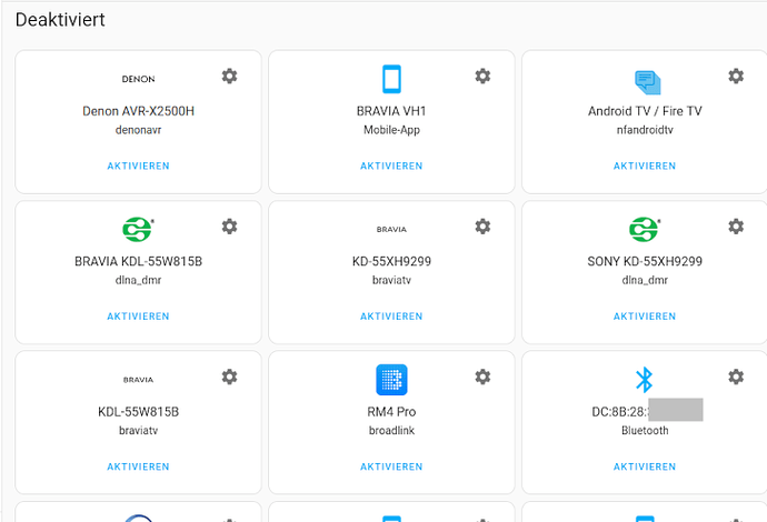

Wirf vielleicht mal einen Blick auf ein deaktiertes SMA Solar Gerät und schau mal nach als was und mit welcher MAC-Adresse das da dann auftaucht. Bsp.:
