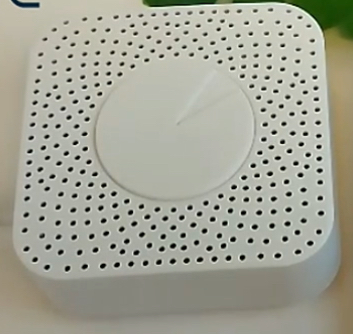

Durch Zufall habe ich heute in einem neuen YouTube-Video gesehen, dass die Tuya Smart Housekeeper Multisensoren für einen Zigbee Koordinator ein absolutes Gift sind.
Da ich schon seit einiger Zeit mit diesen Sensoren experimentiere, aber auch schon seit einiger Zeit feststelle, dass mein SLZB06m Zigbee Coordinator immer mehr Performance Probleme hat, habe ich nun endlich die Kurve gekriegt und reagiert.
Nachdem ich meine drei Tuya Housekeeper aus dem Zigbee-Netzwerk entfernt habe, läuft der Koordinator wieder wie geschmiert … Tja, das hätte ich mir auch selbst ausdenken können.
Jedenfalls teile ich es euch mit, falls es noch andere wie mich gibt, die dann nicht so lange auf eine Lösung warten müssen.
IMG_1617
Vielleicht hilft das dam einen oder anderen!
