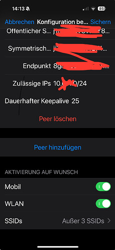

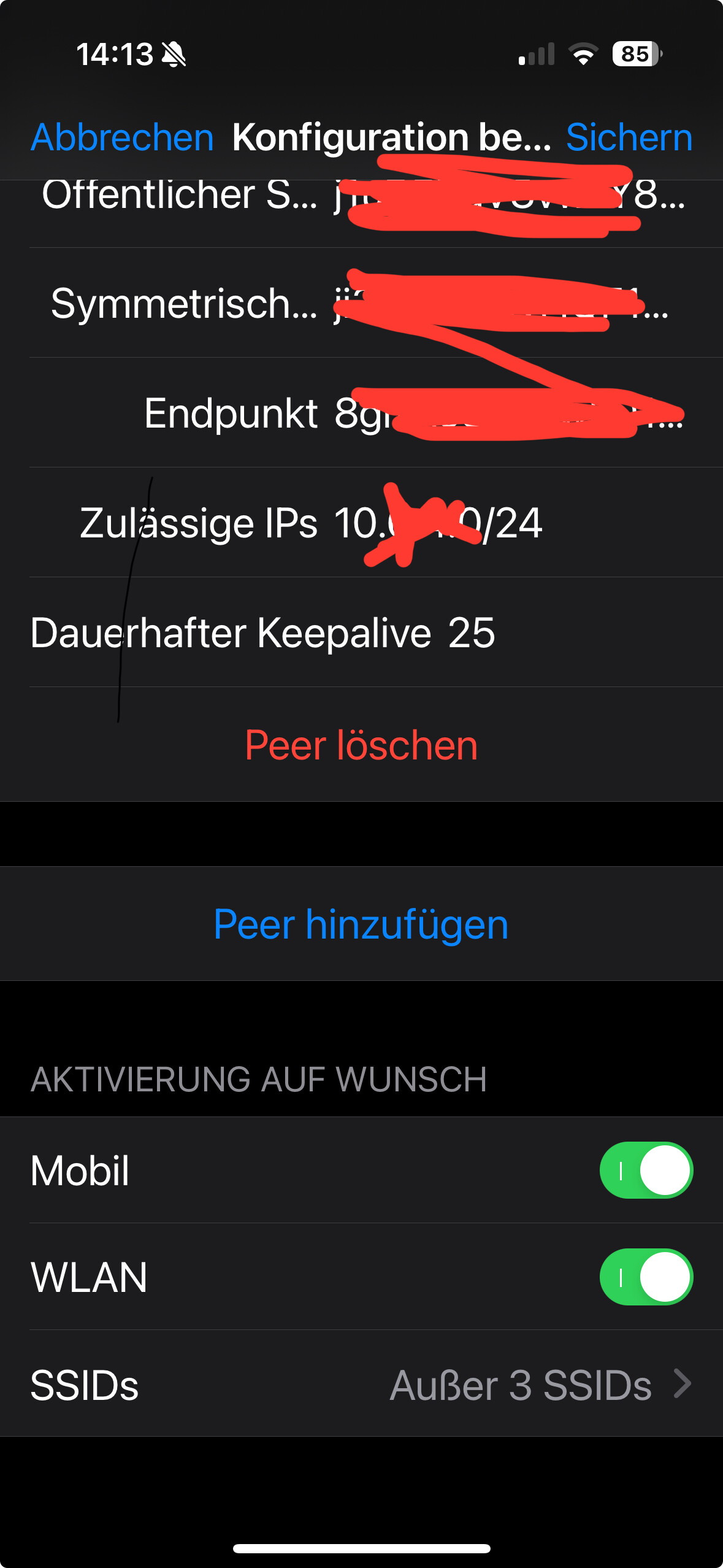

Ich hab mal geschaut: in iOS/Einstellungen/VPN gibt es für das konfigurierte Wireguard VPN die Option „bei Bedarf verbinden“. Die muss dann aktiviert sein.
Aber dafür muss das in der entsprechenden conf-Datei erstmal korrekt konfiguriert sein :innocent:.
Das musst du in der Wireguard App machen →
(unter „außer 3SSDs“ habe ich mein Heim-WLAN ausgeschlossen und unsere beiden Autos, weil sonst CarPlay manchmal muckt…)
