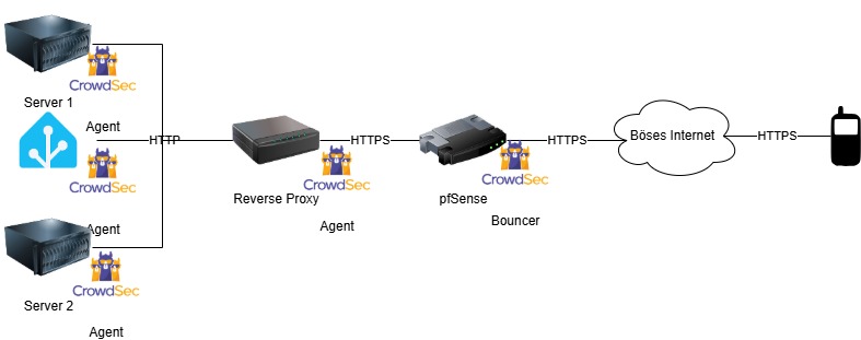

Zum grundsätzlichen Aufbau, ich benutze einen pfSense als Router. Dort habe ich zwei Ports offen, den für HTTPS und den für Wireguard. Anfragen an den Port 443 werden per NAT an den Reverse Proxy weitergeleitet. Von dort wird die Anfrage je nach Domain bzw. Subdomain an den entsprechenden Server weitergeleitet. Ohne Subdomain wird die Anfrage vom NPM geblockt, bzw. bleibt dort unbeantwortet. Ich verwende für meine Domain Cloudflare. Dort stelle ich ein, dass die Domainanfrage nur für bestimmte Länder erlaubt ist. Bei pfSense habe ich noch Geoblocking eingerichtet.
Alle meine Server sind mit Crowdsec Agent gesichert. Crowdsec ist wie Fail2Ban, mit dem Unterschied, dass man seine Daten mit der Crowd teilt und so schon IPs präventiv geblockt werden. Die pfSense fungiert als Bouncer. D.h. sollte es eine verdächtige Anfrage z.B. auf HA geben, wird diese durch die pfSense geblockt. Das funktioniert recht gut. CS aktualisiert auch regelmäßig die Blockliste.
Für meinen Anwendungsfall ist es wichtig, dass ich von meinem Laptop aus auf meine Dienste zugreifen kann. Daher ist die reine Wireguard-Lösung für mich keine Option.
