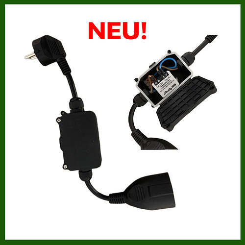

Ich habe mit diesem sehr gute Erfahrungen und vor allem Werte gemacht:
Kann man auch gut selbst machen, einfach einen Shelly MINI PM nehmen.
P.S. Falls der Link nicht erwünscht ist, bitte löschen!

Du hast es erfasst, das überfordert mich total :wink:. Ich möchte nicht auch noch “basteln”, sondern wirklich nur reinstecken, verbinden und gut ist, also Plug-and-Play.

Das hat mein besagter Link (wenn er wieder verfügbar ist).
Neben WLAN auch noch Bluetooth und alle Möglichkeiten, mit Home Assistant zu kommunizieren.
