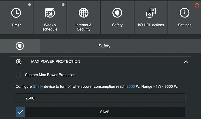

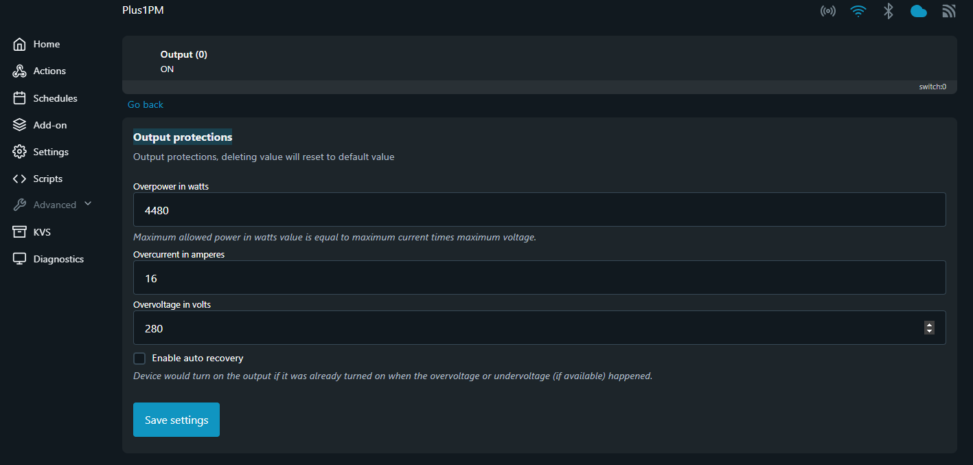

  • kannst Du kurze Spannungsausfälle ausschließen und falls nein, was hast Du hier eingestellt:

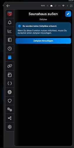

  • hast Du evtl. einen AUTO-AUS-Timer eingerichtet der den Shelly abschaltet (im Winter ist die Laufzeit länger, da kälter, als im Sommer

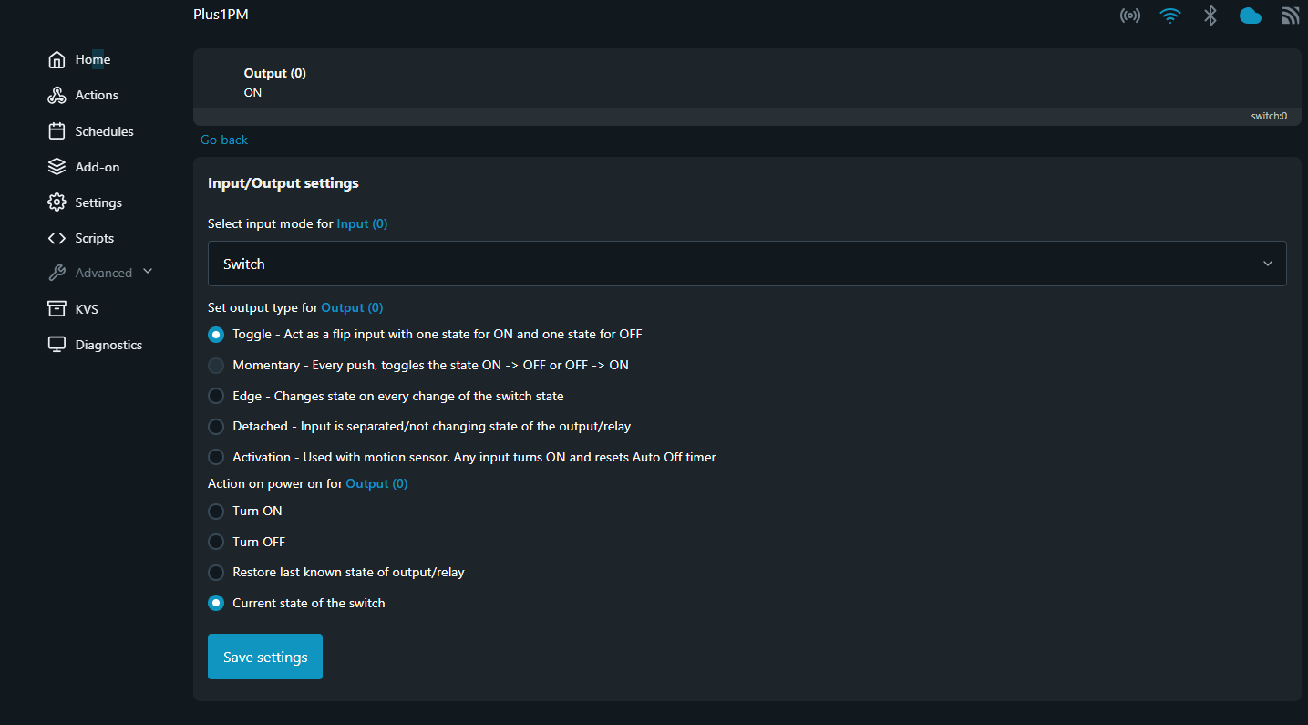

  • was hast Du hier eingestellt:

Ich habe aber keine E-Mail bekommen. Das macht die Sache ja noch seltsamer. Der Shelly ist auch sonst in keiner Automation.

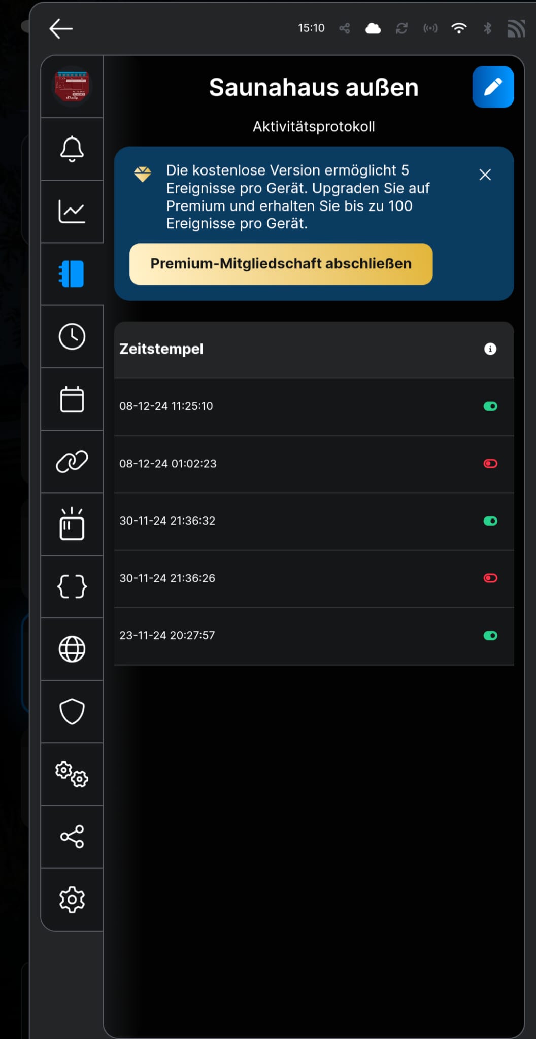

Mir fällt da nichts auf und wie man auf den Bildern erkennen kann ist der Shelly nur ausgeschaltet als ich gestern Abend den Whirlpool eingeschaltet habe. Der ist dann ca. 1 Stunde gelaufen und dann auf einmal aus. Sonst ist der immer an. Somit kann ich auch kurze Ausfälle ausschließen.

eine Überlastwarnung wirst du so nicht bekommen:
Die Last ist auf Maximal 4.480Watt eingestellt, was ca. 20A bedeutet.
Der 1 Plus PM ist “nur” bis 16A = 16*220=3.520 Watt ausgelegt.
Teste einmal den Wert runter zu setzen um zu schauen, ob du dann eine Überlast Warnung bekommst.

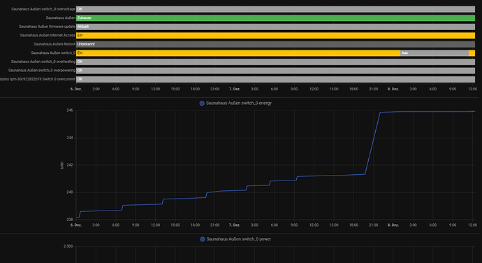

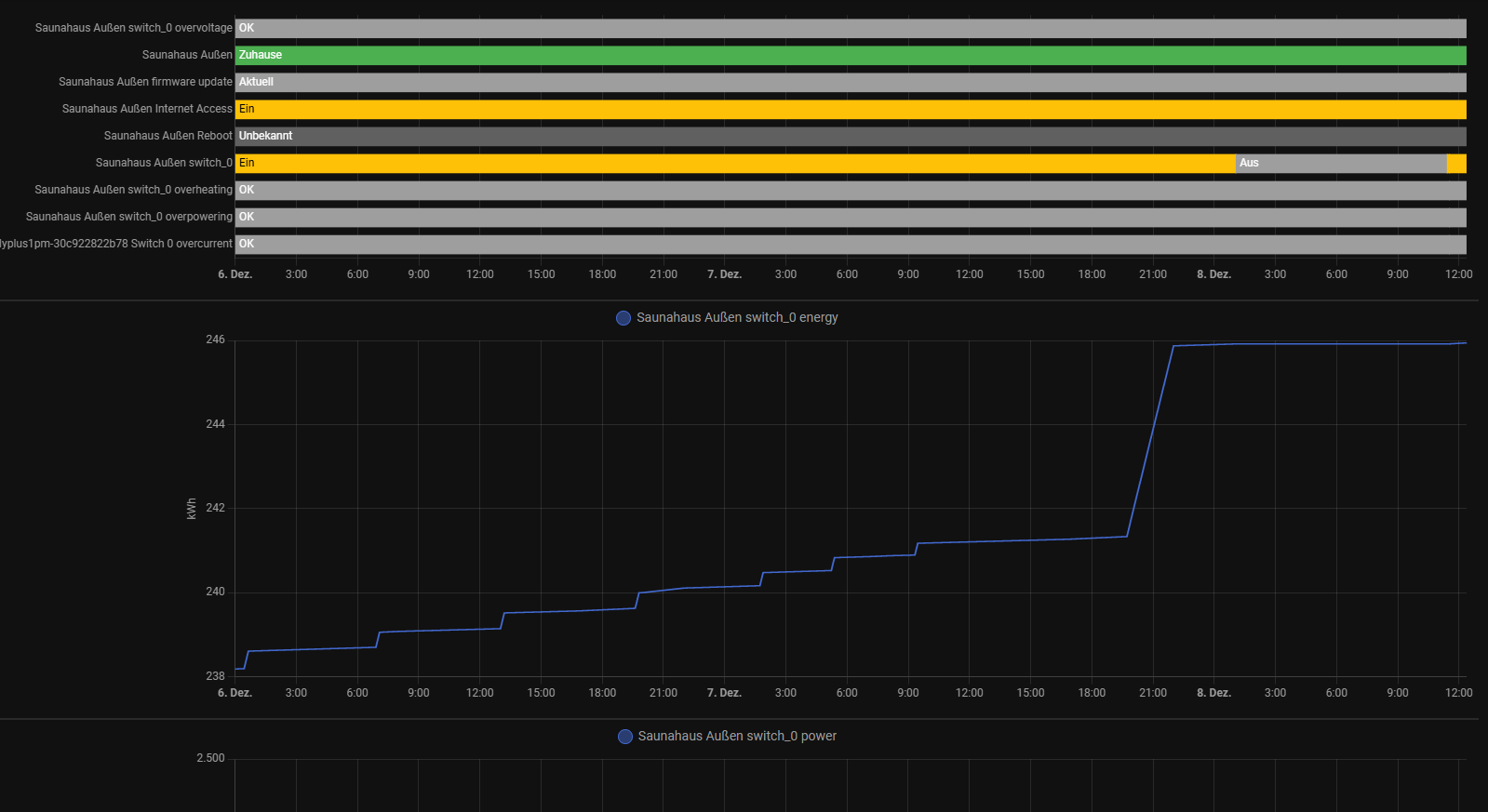

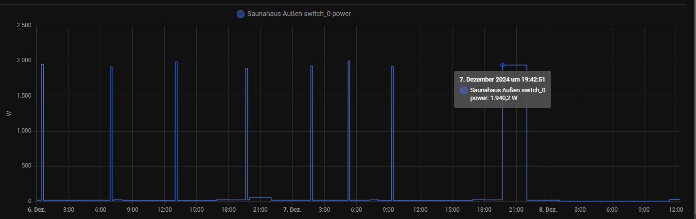

Wenn du den Shelly in Home Assistant eingebunden hast, kannst du auch die interne Temperatur des Shelly auslesen. Ich glaube über die Shelly App ist das nicht möglich?
So wie ich das in deinem Diagramm sehen kann, geht die Leistung bis zu 2.450Watt hoch.
Und das über mehrere Tage. Ich schätze da kommt der Shelly schon an seine Grenzen. Vielleicht solltest du bei der (Dauer) Last einen Schütz mit einbauen.
Ich glaube, da habe ich dein Diagramm falsch interpretiert: Das ist anscheinend der aufgelaufene Verbrauch. Dann kommst du nicht über 2.000Watt?
Dann sollte der Shelly das (zumindest kurzfristig) packen. Trotzdem - teste einmal den Überlast Wert runterzusetzen.
