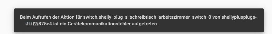

Mittlerweile kommt auch eine Fehlermeldung.

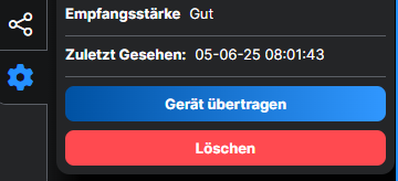

Wie ist denn die Empfangsstärke in der Shelly App für diesen Shelly?
