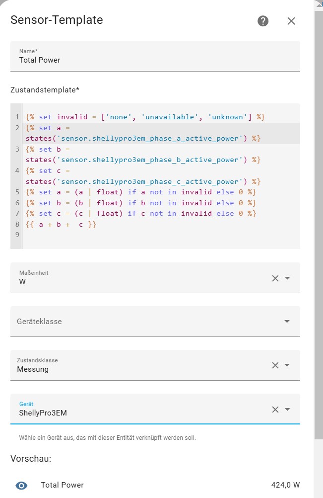

Verstehe. Hier ein Vorschlag.
Wenn es keinen zwingenden Grund für configuration.yaml gibt würde ich den Template Sensor über UI anlegen.
{% set invalid = ['none', 'unavailable', 'unknown'] %}
{% set a = states('sensor.shellypro3em_phase_a_active_power') %}
{% set b = states('sensor.shellypro3em_phase_b_active_power') %}
{% set c = states('sensor.shellypro3em_phase_c_active_power') %}
{% set a = (a | float) if a not in invalid else 0 %}
{% set b = (b | float) if b not in invalid else 0 %}
{% set c = (c | float) if c not in invalid else 0 %}
{{ a + b +  c }}
Gutes Gelingen!
Du musst Dir für deine Sensoren die EntityID anzeigen lassen.
Kannst du in HA machen. Auf den Sensor klicken, im neuen Fenster die Details anzeigen lassen.
genau…. neu würde ich es auch machen als Helfer….
Danke schon mal für die Hilfe!
Bei mir steht da in der Vorschau schon nichts oder dauert das?
Nein, die Daten sind sofort sichtbar.
Du solltest aber Deine Sensornamen nehmen, nicht meine.
Danke :pray:
Es hat funktioniert.
VIELEN DANK FÜR DIE Hilfe!!!
