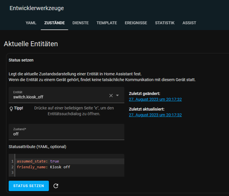

In den Entwicklerwerkzeugen finde ich den Switch nur unter “Zustände”:
In der Automation ist es egal was ich auswähle, der Switch existiert da aus welchem Grund auch immer nicht. :thinking:
