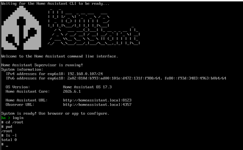

Annahme: Du nutzt HAOS. Wo hast du die Keys abgelegt. Console direkt am PC, oder Console im Supervisor? Wenn du HAOS nutzt läuft das intern auch als Container. Somit ist /root nicht gleich /root.
Direkt am PC. Root Verzeichnis leer
Im Supervisor, Root Verzeichnis voll

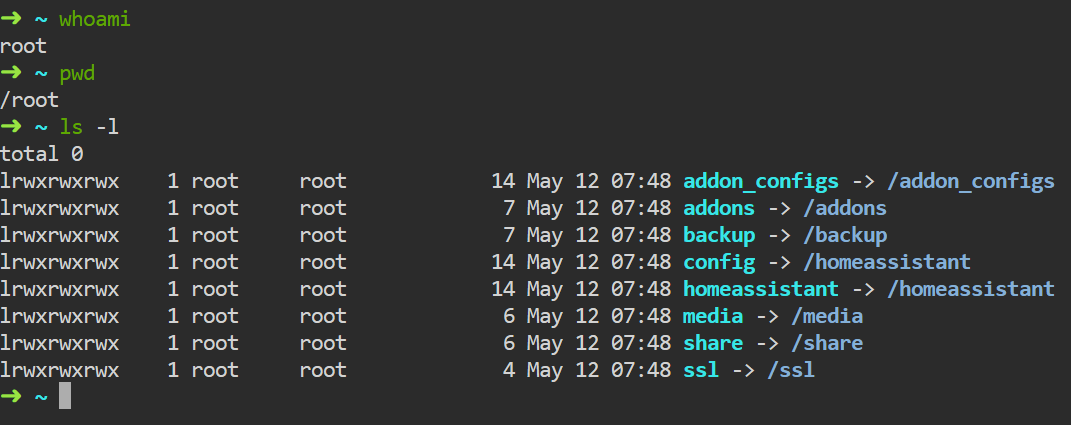

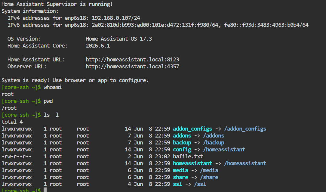

Mach mal einen screenshot von der Console mit der Ausgabe von
whoami
pwd
ls -l
Wenn pwd als ausgabe “/” hat
cd /root
ls -l
Den Ordner /root/ssh sehe ich in deinem Screenshot nicht. Wo sind jeztt deine ssh Keys?
Kannst du, z. B. unter /config/ssh legen. Für dein Verständnis ist wichtig dass du im Supervisor (Container) bist und Verzeichnis ssh was anderes als .ssh (mit führendem Punkt) ist. Damit du .ssh siehst brauchst du den Befehl ls -la. Stansdard für ssh ist /root/.ssh …
