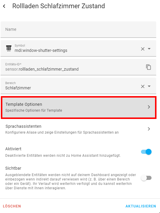

Wenn du den Eingangssensor, sensor.pv_panel_power für den Riemann in der GUI erstellt hast, dann öffne den, gehe dort auf “Template Optionen”:
und dort dann folgendes einstellen:
