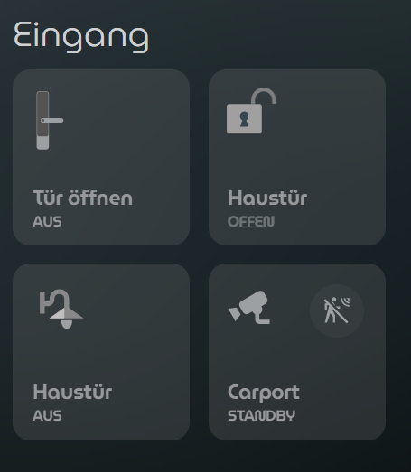

Kannst du mal bitte in ein, zwei Screenshots zeigen wie es aussieht? Hört sich auch interessant an.
Einmal die Buttons, wobei der linkere obere der Türöffner ist

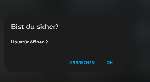

Und das Bestätigungsfenster welches sich dann öffnet:
Bestätigung
