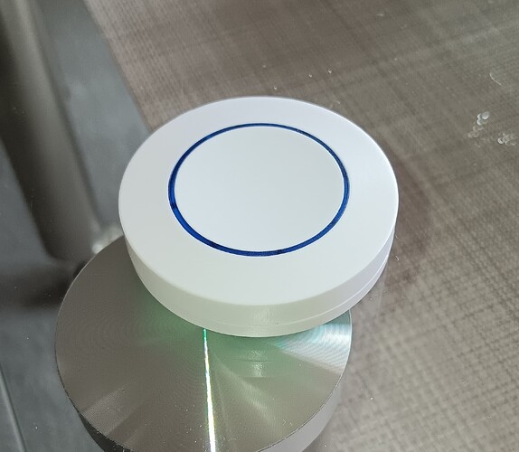

ich habe mir einen Schalter gekauft der in der Tuya App angeblich mit drei Funktionen belegt sein soll. Einfach Klick Doppel Klick und lange drücken.
der wir ganz einfach mit ZHA erkannt hat aber nur die drei Einträge in den Zuständen.
Wenn ich die Taste drücke ändert sich in den Zuständen nichts. Kann mir jemand sagen ob und wie ich die drei Funktionen programmieren kann. Oder war das eine Fehlinvestition.
Danke schon mal im Voraus für Eure Infos
Versuch es mal in einer Automation mit Action.
Sobald: Gerät → gewünschten Button auswählen → unten auswählen, wann etwas passieren soll
Da es nur über Action läuft, findest du da keinen Entität, die einen Wert gibt bzw. bekommt.
ach so ich verstehe. Das versuche ich mal.
Danke
Wie steht es denn um Einträge im Logbuch, wenn du den Taster betätigst:
Gruß, Lars
ok das habe ich auch noch nicht geschaut. Aber ich habe schon mal versucht was Sebastian empfohlen hat das funktioniert.
