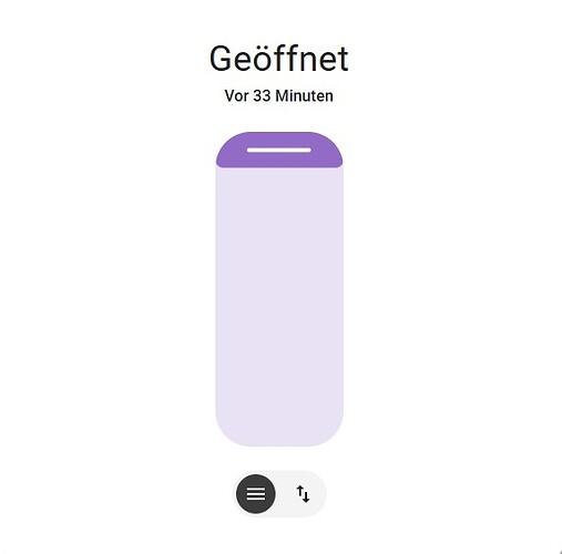

Hallo zusammen, ich habe derzeit unterschiedliche ZigBee Module für die Rollläden im Einsatz. Diese funktionieren auch alle.
Jetzt habe ich die Situation, dass ich ein Dachfenster habe, dass nicht ganz passt. Ich habe hier eine Lösung gefunden um das Dachfenster über HA mit ZigBee zu steuern.
Ich steuere jetzt über zwei potentialfreie Kontakte und würde diese gerne in der Oberfläche gerne analog zu den Rollladenschaltern erstellen. Hat hier jemand eine Idee?

Einen cover template in der configuration.yaml anlegen

Ich habe mir an einer Lösung auch die Zähne ausgebissen. Ich habe es schließlich über eine andere Ansucht gelöst. siehe Foto 1, dahinter liegen skripte die jeweils die Zeit für 70 oder 90 % steuern. Über einen esp werden bei einem elektrischen Gurtwickler die Auf- und Abtaste angesprochen bzw. simuliert.
Zur Erläuterung der yaml code.
Vielleicht hilft es Dir.
Grüße
