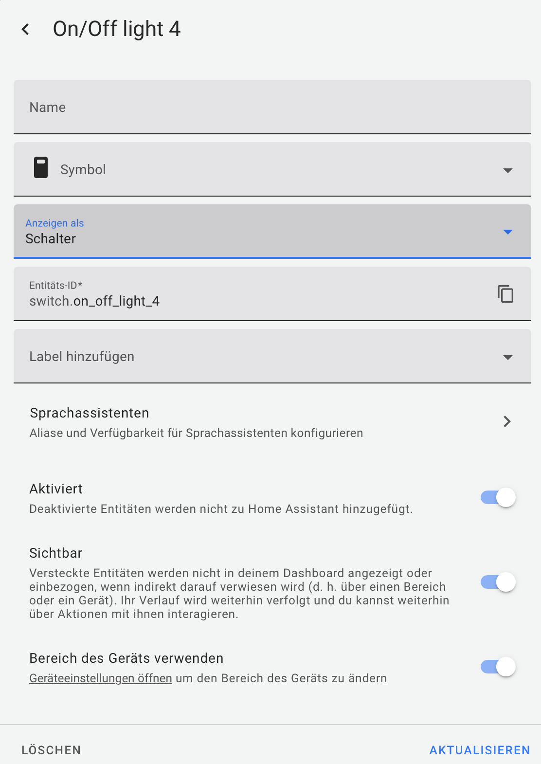

Über einen Aqara T2 habe ich unsere Garage in HA eingebunden. Nun ist der Aqara ja ein Schalter mit “on” und “off”, was nicht ganz zu einem Garagentor passt. Das öffnen wie auch schliessen vom Tor geht über das einschalten vom Schalter (von “off” auf “on”). Wenn ich somit das Tor öffne (Schalter “on”) kann ich das Tor nicht schliessen, bevor ich den Schalter danach wieder manuell auf “off” mache.
Ich könnte in der Automatisierung sagen, dass der Schalter sich nach einer kurzen Wartezeit wieder auf Off schaltet, aber ich denke da gibt es sicherlich auch noch elegantere Wege? Hat jemand eine Idee, wie ich aus dem “Schalter” ein “Garagentoröffner” machen könnte?

Ich weiß nicht, ob ich es ganz verstanden habe … aber kannst du den Schalter nicht “Anzeigen als ‘Abdeckung’”.
