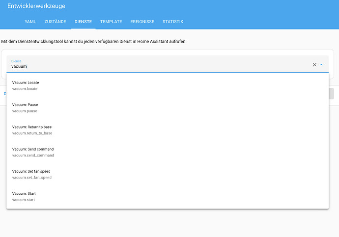

Ich benutze die Xiaomi Miot Auto Integration, inzwischen habe ich immerhin meine vacuum dienste gefunden siehe Bild. Jedoch kommt weiterhin die Fehler Meldung, obwohl der Richtige Dienst abgegriffen
Ist das ein Schreibfehler? vaccum_clean_zone sehe ich auf deinem Screenshot auch nicht.
