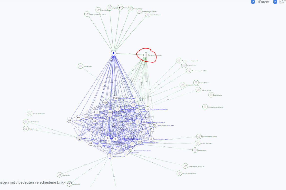

mit Dauerstrom verbundene Zigbee Geräte arbeiten ja als Router. Nun habe ich in meinem Netz etwas merkwürdiges beobachtet. Ein Aqara Dopperschalter hat sich als Endgerät angemeldet und nicht als Router. Ich habe vom gleichen Typ zwei weitere im Einsatz. Diese haben sich als Router angemeldet. Firmware und Modell sind bei alles dreien gleich. Ich habe den Schalter schon mehrfach angelernt. Keine Änderung. Wieso ist das so?
Gruß Micha
Zu meiner momentanen Konfiguration:
57 Zigbeegeräte im Netz (Aquara/Ikea/Sonoff) mit Zigbee2MQTT
5 Shelly’s, 2 Esp32.
Sonoff 3.0 Dongle
HA / Zigbee2MQTT/Mosquito läufen in Docker Containern auf einem QNAP-NAS.
Vielleicht weil sich noch kein anderes Gerät mit dem Doppelschalter gepaired hat.
Meinst duwirklich ? Ich habe das Gerät schob merhfach gelöscht und neu gepaired.
Auch habe ich wie gesagt zwei weitere davon im Einsatz. (Gleiches Model, gleiche Firmware). Trotzdem Danke für deine Antwort.
