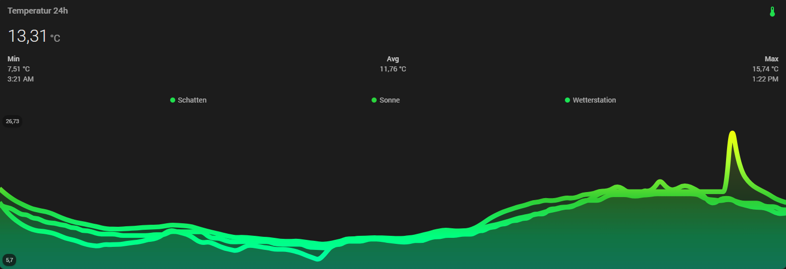

  3. Ich Messe mit einem Zweikanal Temperaturfühler (sollte mit jedem ESP und zwei DS18B20 funktionieren) die Temperaturen im Schatten und in der Sonne. Den “Sonnensensor” habe ich zusätzlich in ein leeres Pfeffermühlenglas gepackt um Abkühlung durch Wind zu vermeiden. Anschließend bilde ich den Differenzwert. Ab 12°C Differenz gehe ich von Sonneneinstrahlung aus. Ich arbeite mit Mittelwerten der letzten drei Messungen, Verzögerungen und Hysteren um häufiges hoch/runter fahren zu vermeiden. Ein Lichtsensor ist für die Aufgabe ungeeignet, da es trotz Bewölkung immer noch sehr Hell sein kann und die Helligkeitswerte stark schwanken.
